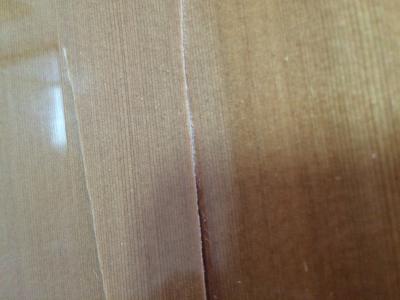

Hola de nuevo

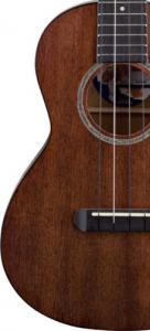

La averia no ha ido a mas, pero a base de leer este foro y el de Frasco y tambien en parte por haberme quedado prendado del color de las taylor de koa... He pensado en decapar la tapa y cambiar el color. Habria dos opciones...hacer un sunbuurst tipo acustica de gibson o bien intentar imitar a la koa de las gs mini. Lo quiero porobar primero en una madera que destinaré a pruebas ... Pero ando un poco perdido..tintes .. Lacas ... Lijar o decapar..compré un libro pero la verdad es que esperaba como un niño a que llegase y ha sido una compra poco acertada pues casi no habla de pinturas o barnices. Fotos en blanco y negro y herramientas de verdaderos artesanos, pero muy enfocado a geometrias y maderas .
Si podeis recomendarme algo, libro, hilo ...para conseguir cambiarle la cara a esta alhambra... Os lo agradecería

Quierido gas , podras cambiar el tono de la madera , pero seguira siendo pino , la veta de una guitarra clasica , siempre es paralela , conseguiras una guitarra con la tapa mas oscura , pero con la veta de pino .. LAs guitarras clasicas se caracterizan por la tapa de una picea . Solo un consejo , el pino es muy muy blando comparado con el resto de maderas usados en las guitarras , y se marca enseguida , y cuando barnices cualquier roce se verá .. Y es posible que sea contrachapado . No te pases lijando que te comes la tapa ..
mira este post , https://www.guitarristas.info/foros/intento-arreglo-guitarra-clasica-vitato/217017, tu inicialmente lo tienes mas facil .
El decapante: ten mucho cuidado de enmascarar bien todo lo que no quieras arreglar antes de usar decapante ..

Una Alhambra 2c no creo que tenga la tapa de contrachapado, aún siendo antigua. El resto del cuerpo si, seguro. Ufff....Yo no le haría ese apaño...Te quedará un medio engendro entre clásica y acústica.... difícil será que quede bien...

No quiero desmontar nada pues la guitarra está bien como para arriesgarmeb( ya tengo otra para reconstruir que fue de mi padre) , así que, Proteger todo menos la tapa con cinta tenía ya pensado. Espero que sea suficiente.
Mis dudas son...sobre qué y cómo... Qué utilizar para decapar...por lo que habia leido..es mejor no lijar pues son maderas finas.. Aunque en tu post he visto que sí has lijado...
Y luego ..cómo aplicar los tintes y conseguir el brillo para la opcion bunbusrt. La otra opcion seria oscuro mate , estilo las taylor.

Esta sería una opción ... Le haría un degradado basado en los colores de los aros y del fondo ...que son oscuros y con binding de color claro ..
Por supuesto ... Si no le hago nada no hay riesgo y así la guitarra esta original .. Y no de estilo acústica .. Lo se lo se .. Tenéis razón ... Peroooo me entusiasma la idea de hacerlo
Bueno .. Ideas de como quitarle el barniz o goma laca o lo que tenga ???

Y esta es la otra opción ... Más sencilla .. Pero primero hay que eliminar lo anterior ... Venga venga .. Aportaciones .. Seréis recompensados con un solo de bonamassa

Si es gomalaca , que no lo creo saldria con alcohol de 96 , y si es barniz con un decapante general para madera como el de v3v te valdrá ( en lesroy lo tienes , ) Una vez decidido haz la prueba en una zona pequeña y retira el barniz .

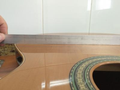

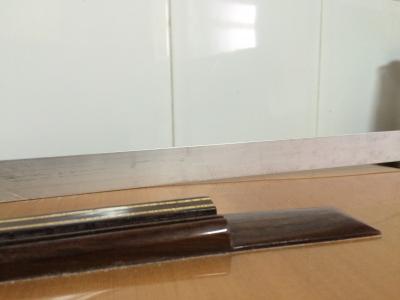

Así que una vez desnuda la alhambra, procedo a tomarle algunas medidas, que me sirvan de referencia para el antes y después
Realmente estas imagenes no se si son muy significativas, supongo que entran dentro de lo normal, pues la admira presenta una curvatura similar "a lo ancho"

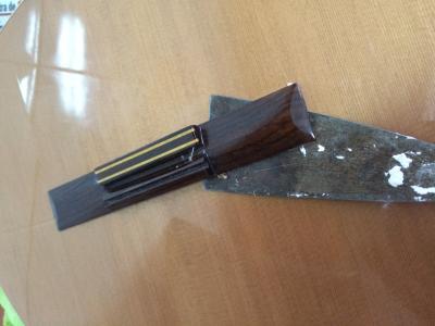

El objetivo de este fin de semana era quitar puente y barniz de la tapa

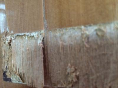

Pepetrauma, el decapante no ha quitado el acabado...ni si quisiera le ha hecho una pupita de nada.... así que procedo a quitar el puente
Todo iba perfecto.... hasta que ... supongo que me confié e hice mas fuerza de la cuenta y como veis en la ultima imagen... zas!!! un filete de madera levantado.
