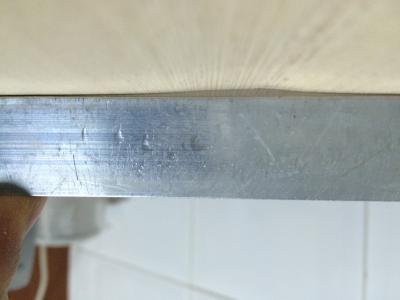

y bueno, ahora sí que tengo fotos de cómo es la superficie a lo largo
Me resulta muy curioso cómo a un lado de la boca la curvatura es diferente que al otro

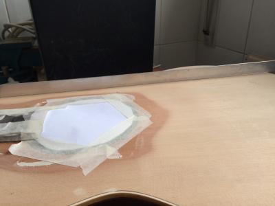

Cómo veis... la roseta de momento no la he lijado... No tengo claro lo que quiero hacer con ella, pero creo que no es el momento de decidirlo
En el interior hay un recipiente con un paño mojado para aportar humedad.... He leído por ahí .... que ayudaba a corregir deformaciones
Seguro que a alguien se le ocurre preguntar.... y por qué has quitado el puente?
Pues porque tenía idea de utilizar esto o algo similar

Pensando en una de las cosas que decía Frasco de que este tipo de deformaciones puede obedecer a una mala construccion, me lleva a pensar que quizás es lo que le ocurre a esta guitarra: Por la zona del puente.... si aprietas ligeramente con el dedo...la madera se hunde sin mucha oposición...es una zona muy blanda y quizás por eso se abomba cuando aprietas las cuerdas
Por supuesto... si aprieto , en la zona donde se ha producido el rebaje por el filetillo...a nada que apriete con un poquito de fuerza... saco el dedo por el otro lado...
Por tanto ahora....al rincón de pensar.....quizás es mejor soltar la tapa y reforzar esa zona interiormente para que no se abombe? claro, pero esto afectará a la maravillosa sonoridad de esta guitarra... pero si no lo hago? la acción seguirá igual al colocar el puente....o también puede ser que al utilizar el belly reducer...se corrija el problema?
En fin... hay que reposar el tema... y os seguiré contando

Aquí veis que la curvatura es diferente en este lado

HAce tiempo que no entro por el foro , veo que la cosa se esta empezando a complicar un poco , pero no debes de preocurparte . Una de las cosas que no has debido de leer es que en una guitarra española solo las cuerdas son rectas , el resto debe de tener algo de curva, La tapa armonica se monta sobre una solera ( molde ) que se corresponde al equivalente de una esfera de 6 metros de radio , por eso ves la forma de la guitarra .
es raro que en la guitarra se haya vencido la tapa , En cuyo caso depende del varetaje de la tapa armonica , mas que de las grietas debidas a la falta de secado .

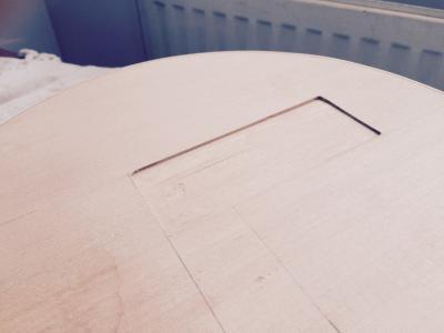

Actualizacion : he comprado una tapa de cedro. He fresado un cuadrado de la tapa actual y le voy a pegar un trozo de la que he comprado con hide glue . Si no sale bien , cambiaré la tapa entera
