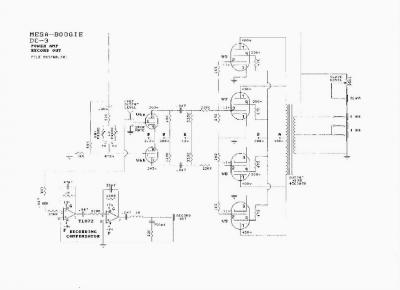

Hola, deduzco por tu pregunta que tienes la versión con el84´s :super_icono: , en principio y si ne me he equivocado de esquema (adjunto para que me corrijan si me equivoco), si puedes quitar dos de tus el84´s para reducir potencia, pero :preocupado: ... no se si tendras que compensarlo conectando la pantalla a diferente impedancia, porfavor que alguien nos alumbre un poco :tomatazos:

Supongo que si, cuando lo hacia con el trilogy la impedancia de las salidas se doblaba. Pero no se si con un mesa tan antiguo tambien se podra hacer.
