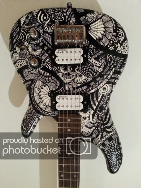

Yo subí un proyecto hace un tiempo que se puede leer aquí: https://www.guitarristas.info/foros/pimer-proyecto-construccion-inusual-guitarra-fotos/242161
Así me quedó:
Pesa 2.4 kg y es super manejable, ni la sientes.
En cuanto a precio me salió por unos 150 / 180 € y para mí, suena de puta madre.
