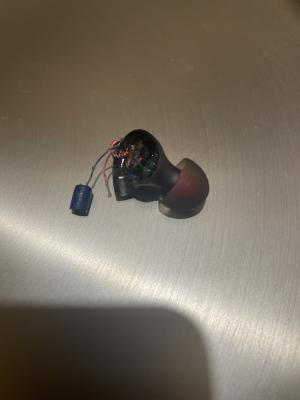

Adjunto foto de los cables diminutos a los que tengo que quitar el aislante y soldar al nuevo conector.

Con el mechero se puede quitar el esmalte, pero ojo, yo he pasado por el mechero cables de muy baja calidad que no eran de cobre, si no que eran de algún metal vete a saber cual bañado en cobre, es decir, arruiné el cable. En los cables de buena calidad no hay problema y con el mechera se va perfectamente el esmalte.

#1 eso es un cable con filamentos plásticos para dar resistencia a la tracción, típico de los cables de auriculares, la mejor forma es acercar la llama de un mechero a la punta e ir limpiando, cogerá perfectamente el estaño
