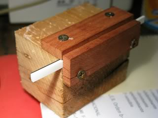

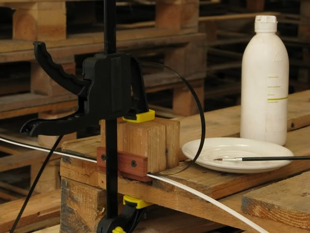

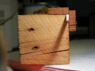

iose
por el 10/06/2012
Para unir varios bindings antes de ponerlos, me fabriqué este taco fresado a la medida y con un par de maderitas que lo ciñen al hueco:
Ya solo es dar acetona con el pincel en un tramo e ir introduciendo el binding en el carrilillo. Se le deja actuar unos segundos y se sigue con otro tramo
No sé si se entiende...
