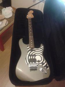

Bueno, pues el caso es que sigo buscando una guitarreja decente para ir aprendiendo y me han ofrecido esta para ver si me gusta:
Por lo visto es una Fender Stratocaster pero no se ni de que año ni de dónde es.
Si sois tan amables querría saber que os parece a simple vista...

A simple vista te digo " que golpeador mas feo" :D segundo para aprender no te recomiendo ese puente , aunque una vez te acostumbras haces el cambio de cuerdas con los ojos cerrados, Combinación de pastillas HSS me gusta (mi preferida vamos) , yo me la pillaba siempre y cuando este bien de trastes y para tocar etc.

Hombre, a mi el golpeador me gusta bastante, el puente si que no se cual es.
Gracias ;)
POR CIERTO, ME LA VENDEN POR 250€

Hombre, yo la veo bien, parece una guitarra de los 70, lo digo por el puente y por los 21 trastes.
La configuración de pastillas resulta buena para todo, HSS, si quieres un sonido algo más metalero es cuestión de cambiar las humbuckers.
La guitarra se ve estupenda, mola mucho ese golpeador y por supuesto ese puente Floid Rose, por ese precio no me lo pensaba dos veces

acabo de informarme de que es una mexicana, vamos mejorando jeje

A mí lo único que no me gusta de esta guitarra es lo de 21 trastes, por lo demás creo que está bien, sea de donde sea!!

Te cuento, así a simple vista parece una Stratocaster hss standard (made in mexico) con floyd rose, yo tuve una que hace bien poquito cambié aquí en el foro.
Lo que no me cuadra, es que la mía tenía la pala standard de fender y esta tiene la pala ancha, aunque dada la antigüedad de esta que nos enseñas puede que de aquella llevasen la pala ancha.
Obviamente no te puedo asegurar nada pero así a simple vista es lo que me parece.
Añado: Si de verdad es Fender original es un cañón de guitarra, no te fies de eso de que es mexicana porque la mía metía miedo. Es muy barata.

Yo tengo una strato méxico del 94 y es un guitarron guitarron.

Para aprender es más, muchísimo más de lo que necesitas.
Por el puente no te preocupes (aunque alguien allá arriba te haya metido miedo) por dos razones:
1º Es un Floyd original (calidad y estabilidad)
2º No es "recessed", es decir, que queda apoyado sobre el cuerpo de la guitarra, por lo que no tendrás los famosos problemas de muelles y tensiones al cambiar cuerdas.

PD: Por si no quedó claro... por 250€ si no la compras tú avisa y la compro yo... ;)
