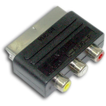

Lo que si tiene por detrás es el RCA, pero lo que pasa que hay que ponerlo con el aparato este, que no se si valdrá así, o hay que conectar por fuerza cable por cable:
Habrá cable que tenga eso por un lado y por el otro minijack? En ese caso podría hacerlo, no?

http://www.sateliteyconsolas.com/images/euroconector-rca-satycon.jpg
Gracias a todos por las respuestas.:aplausos:
La foto que has puesto es la de un conversor de Euroconector a RCA, de este tipo, los hay para entrada o para salida, pero hay unos que tienen un conmutador que pone in/out y que lo que hace es eso, conmutar señal de audio (rojo y blanco) y video (amarillo) para darte salida o entrada según la posición del conmutador. Después ya solo te faltaría el cable con RCA en un extremo y con el conector o minijack para conectarlo al PC
Solo verifica que en realidad sean salidas, comunmente todas son entradas que son para videograbadoras o aparatos de dvd por ejemplo, si no dan salida no podras grabar nada...

En el Euroconector hay tanto salidas como entradas, y con el adaptador de la foto si es el adecuado, podría sacar señal de audio.
