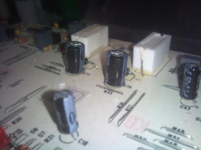

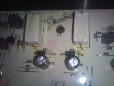

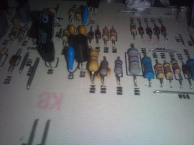

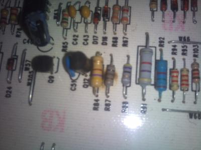

bien... creo que despues de mucho tiempo... alcanze a subir las fotos.... :/ aqui estan...
no puedo tomarle foto a toda la plaqueta porque no se vera nada, asi que estoy en proceso de tomarlas por partes, pero que sean casi exactas

las acababa de tomar, ya que tenia otras pero por ciertas circunstancias.... no las tengo ya, pero esa fue la resistencia que estaba quemada, y pues la suplente por otra de misma cantidad ...

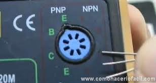

pruev haciendo esto
con medir en ohmios no vas encontrar nada para medir transistores se ppne en continuedad o sino con esta opcion k tienen algunos tester
tienes k ir al datashet del transistor y ver su osilacion de cuanto es y luego identificas emisor ,colector y base (todo eso esta en el datashet )
y colocas el trasistor en el tester y pones en opcion de transistors (al tester) y te fijas si la osilacion esta serca al del data shett y es mucho mayo o menor ese transistor esta en corto.
