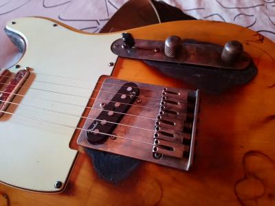

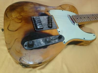

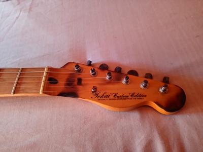

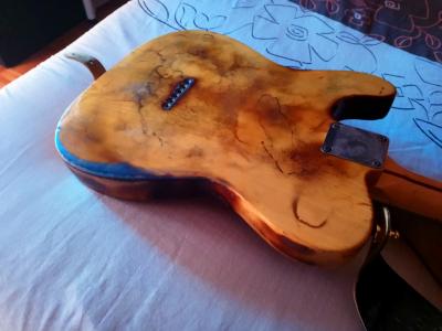

Yo he hecho un acabado así, y a mi me parece increíble el resultado.. hay que verlo de cerca. Entiendo a los compañeros que no le encuentren sentido, pero personalmente no me gustan ni las cosas nuevas ni acabados estándar.
Es un proceso en el que tienes que vigilar sobre todo las partes en las que quieras incidir y hacerlo en un sitio libre de aire. También tienes que tener en cuenta el humo que suelta y que se tarda bastante mas de lo que muestran los videos...
