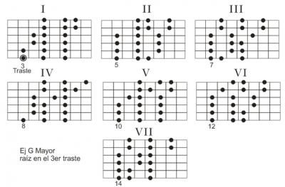

Es esta verdad?

Además, esos patrones te sirven más de lo que crees. Para tu canción úsalos tal y como vienen escritos.Pero si quieres explorar un poco haz esto:
Si tocas todos los patrones que has puesto empezando siempre por el traste 3, estarás tocando todos los modos.
El gráfico 1 es el modo jónico de sol, el grafico 2 es el modo dórico de sol, el 3 es el modo frigio de sol , así sucesivamente...
Manu
por el 11/05/2012
Si, son esos patrones, si te aprendes esos 7, lo puedes aplicar a cualquier tonalidad, simplemente transportando..

Gracias a ambos... usare los 7 patrones esos a ver que tal... una duda que tengo es.. el primer patron empieza en el traste 3, todos los demas tengo que trasladarlos al traste 3 tambien?
Manu
por el 11/05/2012
No... a ver piensa: En la tonalidad de Sol mayor que notas hay? --> Sol, la, si, do, re, mi, fa#
Si empezaras el 2º partron en el traste 3, tocarías: Sol, la, sib... ya no es lo mismo. ves?
