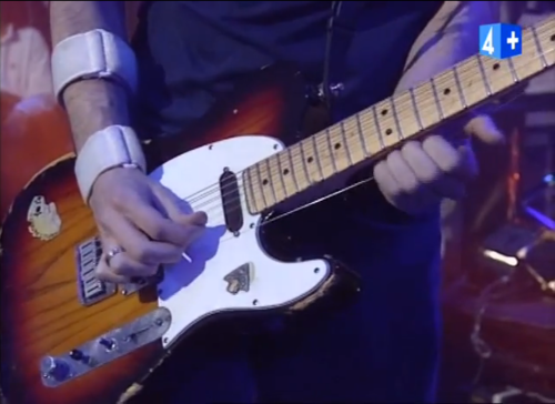

Me resulta curioso ver un pulsador como el que tenemos en nuestro pedales pero en la guitarra, ¿alguna idea de su uso?

Es un Kill Switch. Ya he instalado varios en algunas de las guitarras que me van trayendo.
Se utiliza para mutear (interrumpir) momentáneamente la señal de la guitarra. Al tenerlo al alcance de la mano pueden lograrse efectos mucho más precisos que utilizando un pulsador de pie. Puedes utilizar tanto un pulsador como un interruptor. Tom Morello es uno de los que más lo viene utilizando. También lo hacía Eddie Van Halen, aunque él empleaba un selector de pastilla en una de las posiciones donde no había nada conectado.

Será un kill switch....cada vez que escucho a Tom Morello me dan ganas de instalarlo!

Con una les Paul se hace muy fácil, bajas el volumen de una de las pastillas y vas jugando con el selector.

Son más chulos (y probablemente más cómodos) para killswitch los botones estilo arcade.

Los tipo Arcade los había visto anteriormente y sabía su uso,pero éste me desconcertó inicialmente.
