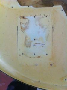

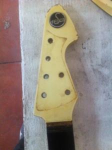

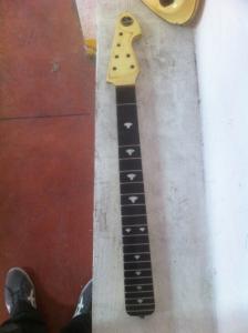

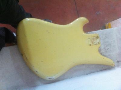

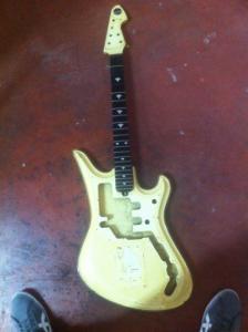

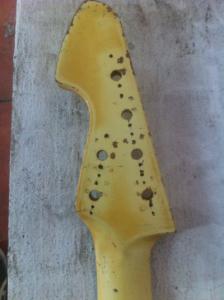

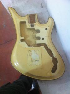

He aqui fotos de la señorita en cuestión :D

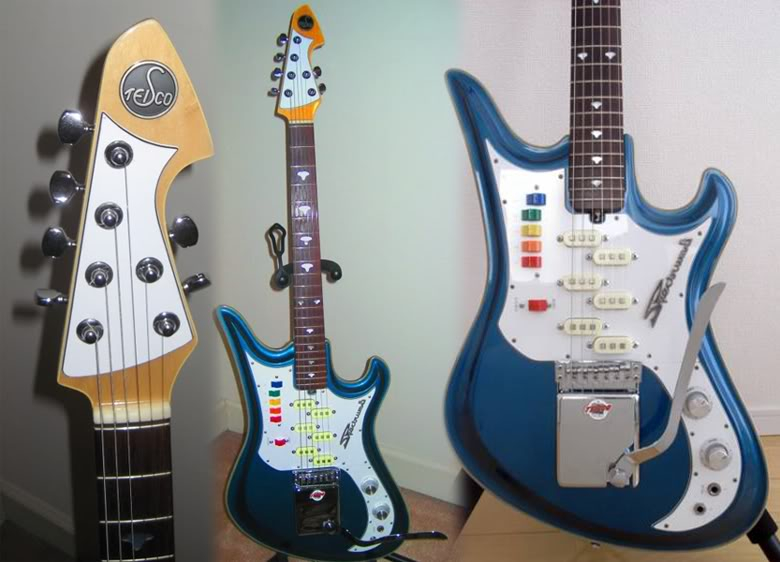

Pa quien no sepa que guitarra es, es esta, aunque la mía está en un estado peor...

El puente lo tienes que meter de altura tipo telecaster, si metes un tune o matic te va a quedar altísimo o tendrías que embutirlo en el cuerpo, ruteando...
En todo caso, dices fabricar el puente... fabricarlo cómo? te merece la pena? porque con un hardtail típico te puede valer (aunque pierdas el trémolo) y vale 4 duros, fiable... y con todo su ajuste, construir algo así de cero no es algo para nada fácil...

En verdad el que lo va a fabricar es mi padre, aunque aprovecharé las selletas de un tremolo de toa la vida. En verdad en resumen seria lo mismo, solo que el hará la chapa doblada donde irán las selletas y adaptaremos los agujeros para no hacer ninguno nuevo por si algún día encuentro uno original. De hecho, la idea es no taladrar nada nuevo y aprovechar lo original por lo que pueda ir apareciendo.
Cuando fabricó una guitarra eléctrica, hizo el puente entero selletas incluidas, y la verdad que le quedó muy bien. Con la afinación muy estable.

Ah bien, pues entonces sí... placa fina (más o menos retorneada en los bordes al gusto, no influye en nada), taladrada por detrás para coger las selletas, como si fuese un puente de teleca
Mide antes de nada el tiro de la guitarra para ver donde ubican las selletas, ya que aparentemente lleva el aspecto de un puetne hardtail normal, en las fotos que va montada... pero igual puede variar
