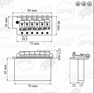

Hola. Tengo un mastil de una Strato mexicana del 96 .El mastil mide 56mm en el comienzo de la parte que va al cuerpo.Alguien sabria decirme que puente y con que distancia entre cuerdas deberia comprar.El cuerpo me lo he currado yo,osea que la distancia entre los tornillis de sujeccion me da igual.Gracias

El puente Fender MIM tiene una distancia entre los centros de la primera y sexta cuerdas de 52,5 mm ( 2 1/16”) . Lo difícil es hacer perfectamente los seis agujeros para sujetar el puente. Tienen que ser súper exactos para que luego el puente pivote correctamente. Puedes comprar uno Fender original con bastante buena calidad pero no es barato o también los hay genéricos con dudosa calidad pero mucho más baratos. Por el foro venden algunos.
