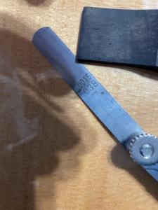

Hola, antes de nada mando un saludo al foro.
Veréis acabo de recibir una guitarra acústica nueva fender PD 220e y he visto esto y no se si debo preocuparme, es solo ese poco.Tengo que decir que he hecho todo lo que he leído en otros hilos similares, como aflojar cuerdas…etc, y no hay ninguna reacción, pero me gustaría saber si me despegará en el futuro o no. Es nueva y sólo en ese pico entra la galga .Os doy las gracias por anticipado.
Edurain
por el 09/11/2023
No parece que vaya a ser nada. Normalmente no lo deben encolar hasta el borde mismo ya que si no habria riesgo de manchar.
Yo no le daria mas importancia.
Jose Mari
por el 10/11/2023
No parece que sea nada, cuando he entrado al post pensaba encontrármelo algo levantado y que buscabas solución de reparación… No te obsesiones ha sido buscar el fallo…
Solución elegida por el creador del hilo (IAM)
IAM
por el 10/11/2023
Gracias por contestar, la verdad es que solo es ese pico, el resto del perímetro del puente no tiene separación ninguna (parece perfecto), y como en guitarra acústica no tengo mucha idea pues no estaba seguro .Gracias de nuevo 👍
