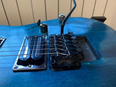

Voy al grano. Este año he armado varias guitarras por piezas, pintando, lacando y agujereando por mi cuenta.
La última con un cuerpo Ibanez que estaba defectuoso (pivotes pasados y madera rajada) que después de decapar y lijar he reparado, poniendo postes madera nueva y postes nuevos, para terminar pintando con Stain y laca en Spray. Muy bonita ha quedado para mi gusto.
El caso es que el cuerpo traia un puente Ibanez Lo Pro II, que si bien es un buen puente, estaba en muy mal estado, y no mantenía la afinación ni limando las cuchillas.
Después de mucho buscar encuentro este supuesto puente ARIA, nuevo en Aliexpress, hecho en Japón, con microafinadores y que no requiere cortar las cuerdas (se insertan las cuerdas por los microafinadores) y por sólo unos 28€ envío incluido! (no perdía nada por probar).
Pues nada, relación calidad precio es un 10 como un Piano! Te trae los postes y pivotes nuevos, muelles, y todo precintado a estrenar. El cambio es directo, mantiene la afinación 99.9%, es impresionante, pocos floyd me han ido tan bien de primeras.
Por ponerle algunas pegas: el bloque es finito y pesa poco, y la palanca es roscada (ambas cosas se pueden arreglar con las piezas correctas). Estéticamente no queda tan bien como uno original Ibanez.
Os dejo unas fotos y un link por si os animáis! Tengo un edge III en estado regulero que pienso cambiar a este mismo sistema pero ya! Saludos!

Se lo pusiste a una ibanez RG?
KuRi
por el 20/01/2023
Sí, el cuerpo es de una Ibanez RG320.
El mástil lo compré a parte, en ebay. Por el precio (88€) vino uno de los mejores mástiles baratos que he comprado, sólo nivelar unos pocos trastes, bajar un poco la cejuela, y listo para usar!

En principio con tener los postes a 74mm es suficiente (la gran mayoría de puentes tipo floyd). Si que es verdad que el bloque es un poco largo, yo he tenido que modificar un poco la tapa trasera para que no choque, pero sigo pensando en cambiarlo a un bloque mas corto, más pesado, y que me permita poner una palanca con push-in.

Entiendo que igual esta pregunta seria medio-largo plazo, ¿Pero como ves el tema desgaste de pivotes y cuchillas en ese ARIA? ¿Crees que duraria 1-2 años rindiendo bien? A ese precio igual es pedir peras a un olmo

#7 El Edge Zero tiene una distancia entre postes de 77mm, por lo que no te serviría este puente. Y efectivamente, no es nada fácil encontrar puentes con esa distancia. En ese caso se podrían tapar los agujeros y hacer nuevos, pero es matar moscas a cañonazos, mejor buscar un edge zero II que funcionan muy bien.
#8 Obviamente el puente no es de acero endurecido como los floyd originales. De hecho yo tampoco conozco el material. Pero por el precio que tiene, con que me dure 1-2 años me vale como dices. Yo no soy un abusador del puente, por lo que no creo que tenga problemas.
