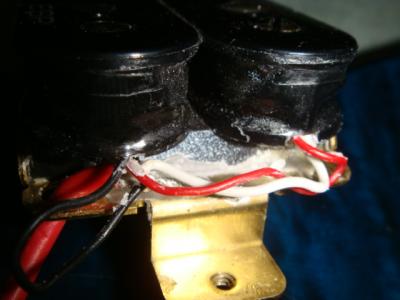

¡¡¡Muchas gracias por sus respuestas amigos!!! no estaba muy convencido de mi idea pero pues ya retire la cinta que cubre a las 2 bobinas, aparte hay otra cinta que cubre a cada bobina por separado y esta si no la voy a quitar, ya puedo ver los cables que salen de cada bobina.
he aqui una foto en la que se ven los cables, el negro va a la masa, el blanco al vivo del cable de la pastilla y el rojo une las bobinas. entonces debo cortar el rojo para sacar 2 cables y de ahi al pusch pull o un conmutadro para cambiar conecciones, ¿es correcto?

En efecto, tienes que cortar el cable rojo para sacar un cable de la union de las dos pastillas.
Teniendo este cable sacado puedes hacer varias cosas interesantes:
-Tener la coil norte sola.
-Tener la coil sur sola.
-Tener las dos coils en paralelo.
Con la ultima opcion, tienes una salida aproximadamente igual a la de una coil sola pero ganas la ventaja de la anulacion de hum al estar las dos coils conectadas en desfase. Es una de las opciones que suelen venir de serie habitualmente en las ibanez de dos humbuckers.

entonces todas las hum vienen por defecto conectadas en serie y en fase, cierto?
ya estoy haciendo pruebas y afortunadamente no he jodido la pastilla:risa: ya hice comparaciones del sonido y si se nota realmente la diferencia. ahora solo tengo que conseguir el pote push pull:risa: o un interruptor de 2 posiciones 2 polos.
David
por el 10/02/2009
No, por defecto vienen en serie y desfase para anular el hum. Esa es una de las ventajas de las humbucker.
Si necesitas algun esquema de cableado para cualquiera de las opciones que te he comentado pidemelo y te lo paso;)
:saludo:
Edito: Creo que se porque has dicho eso. En mi explicacion de la conexion de las dos coils en paralelo hay un error.:oops:
Segun lo he explicado yo, las pastillas cuando estan en paralelo estan en fase y eso no consigue el anular el hum (aunque tambien es una combinacion posible).
Esto es porque los dos ''vivos'' de las dos coils estan conectados (los dos cables que van unidos por el rojo en tiu pastilla).
Entonces al seguir mi conexion quedan en fase.
Para conseguir el anulamiento de hum, inviertes una de las coils y listo.
