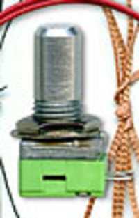

Hola, estoy reparando un Boss Tremolo TR-2 y, entre otras cosas, tiene un potenciómetro roto (el de rate), modelo "B100K" y marca "(Taiwan) Alpha". Es pequeñito en comparación con el típico de TONE o VOLUME de una guitarra, de color verde, tiene 3 pines y va soldado a la placa y metido en la carcasa con la tuerca por fuera. Se ve así:
He visto en decenas de páginas de electrónica y no lo veo por ninguna parte. Tan es así que esa foto que os acabo de poner no es ni siquiera el pote que busco, dado que el mío tiene moleteada la punta para poder meter una rueda de pote dentada. Ese de la foto está liso por arriba. Estoy desesperado, una avería que puedo arreglar en 20 min y dejar pedido para que me llegue, se me alarga a 2h buscando en sinfín de páginas.

Yo creo que son estos. Tienes con patillas paralelas :
https://www.musikding.de/Potentiometer-9mm-print_1
... y perpendiculares.
https://www.musikding.de/Potentiometer-9mm-vertical-print

En efecto, son de los que llamas con patillas paralelas, pero los que me has pasado son lisos, y estos que tengo están dentados. Por tanto imagino que la ruedita original no se enganchará en este pote al apretarla hacia abajo y se escurrirá. ¿Qué hago?

#4 Buf. Es una pasada de caro. Además vaya plazo de entrega; vendrá directamente de China.
Este es de eje partido y estriado, y viene de Torrelavega.
https://www.retroamplis.com/epages/62070367.sf/es_ES/?ObjectPath=/Shops/62070367/Products/RV-CTR9KN15PCB/SubProducts/RV-CTR9KN15PCB-B100K

Yo me he vuelto loco a poner búsquedas del estilo: boss tr2 pots, boos parts, pedal parts, B100K boss pot buy, alpha pots boss, alpha taiwan pots repair, etc... en inglés, en español, en imágenes... Absolutamente ninguno me ha salido igual que el mío roto. Os paso una foto real, que el potenciómetro roto de RATE es el mismo que el del lado opuesto, también B100K.
Una pregunta... se supone que los marcados con "B" son lineales, y no logarítmicos, no?
Es que también he leído que algunos fabricantes los ponen al revés... menudo panorama.
Pasaría algo si pongo uno logarítmico?
Intuyo que ocurrirá que será difícil poner un RATE a tu gusto dado que en muy poco recorrido de repente meterá muchísimo cambio y será incomodísimo.
Yo creo que este vale, no?

Yo he mirado en mis links habituales y buscado por los de 9mm. Se supone que los B son lineales, y como bien dices, para un parámetro como el rate lo lógico sería que fuera lineal.

Pues muchísimas gracias, voy a pillar ese. Yo lo he flipado porque ya te he dicho que he estado 1h o más buscando todos los términos que sé y por imágenes, y nada. Otra pregunta, si el pote en vez de ser estriado es liso, luego tienes que apretar un tornillo que se clave en el cilindro, no?
