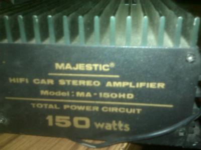

para mayor informacion el ampli tiene los siguientes datos:
majestic, hifi car stereo amplifier, model: MA- 150hd, total power circuit, 150 watts

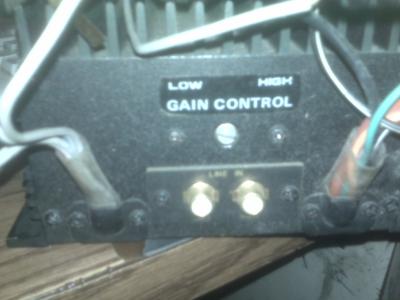

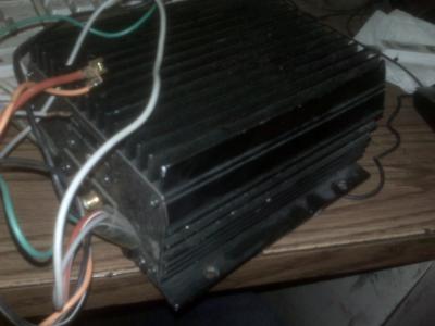

que tal, pues ya subi unas fotos para que vean una idea de lo que tiene.
y pues hacer otro circuito pero con tal de usar este amp pues valdria la pena hacerlo
