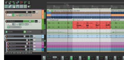

Buenos días a todos. Esta pregunta va para los que conozcan Reaper. He estado buscando información acerca de esta duda pero no he dado con nada. Lo mismo no se puede hacer lo que pretendo...... no sé. En cualquier caso, he aquí la cuestión: imaginemos que tenemos grabada una pista de audio, que puede ser una guitarra rítmica, por ejemplo. Podemos ver la onda, como sube y como baja. Dentro de esa pista tenemos varios acordes que van sonando conforme se le da al "Play". Pero resulta que si pasa el tiempo y no he anotado en papel esos acordes corro el riesgo de que se me olviden o algo así, Bueno, la cuestión: ¿hay alguna forma de anotar en esa onda, dentro de la pista, el nombre de los acordes (o cualquier otra anotación supercorta) utilizando alguna función de "Anotaciones" o similar?. Ojo que no me refiero a poner una "Nota de texto" al inicio de la pista, sino a poner pequeñas anotaciones, que pueden ser varias, dentro de la propia pista, en diferentes puntos de la misma, y que se vean directamente en la misma pista, con la idea de que conforme va avanzando la pista se vea qué acorde, o nota, va entrando en cada momento, como si fuera una de esas anotaciones que hacemos en la barra de tiempo, arriba del todo, pero que afecte sólo a un track. Espero haber explicado bien lo que quiero. Gracias por las respuestas.

A ver si se capta mejor la idea. Fijaos en la pista en color rojo. Lo que yo pretendo es algo así. Esto lo he montado yo con Paint. Es para que se entienda lo que busco...... Consiste la cuestión en poder meter texto tal y como se puede ver en el montaje, dentro de la propia pista, indicando nombre de acordes, o notas sueltas, o pequeños textos aclaratorios. Y eso mismo en cualquier pista.

También puedes crear una pista pista con items vacíos. Luego en cada item cargas una imagen, por ejemplo el nombre del acorde. De esa manera puedes ir viendo los acordes a medida que avanza el tema, además a un tamaño decente.

Podrías hacer split (trocear la pista) y cambiar el nombre de cada trozo poniendo el acorde. Tal vez no se pueda repetir el nombre, pero echando imaginación seguro que puedes implementar una nomenclatura que te lo aclare.
