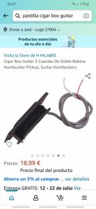

Es una humbucker de dos cables y uno desnudo. Tengo entendido que sólo se puede con las de cinco cables, a no ser que destripe la pastilla.

Si pero mi duda es si se puede en esta pastilla en concreto, con solo dos cabes más el de masa. Se supone que el que une las dos pastillas debe estar oculto. En las de cinco cables estan a parte y generalmente van estañados. Es ese caso es fácil pues es poner un interruptor on-on para hacerlas dobles o simples . En dos cables, hay uno de entrada y uno de salida para las dos pastillas.

Si se puede pero tienes que quitar el esparadrapo buscar esa unión entre las dos bobinas y le sueldas un cable en ese punto, cuando unas ese cable a masa te sonará solo una bobina y cuando ese cable no toque nada será humbucker. Si quieres más juego necesitarías 5 cables pero si solo es single doble con ese cable suficiente .
