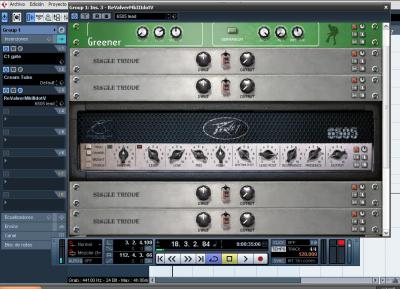

Hola a todos. Llevo unas horas rebanándome los sesos con el tema de tratar de conseguir un sonido más agresivo en el Revalver. De pronto, se me ha ocurrido la idea de añadirle más válvulas tanto en la primera etapa como en la final.....y este es el resultado final. Son 4 tomas.
1) Sin añadir ninguna válvula extra. Lo único que hice fué entrar en el ampli y cambiar el character de la primera válvula a bright y de la última también, cambiándola por la Kt88.
https://www.box.com/s/60dkgjmfph4tn8ke4qxt
2) Añado 1 Válvula con character Bright entre el overdrive y el 6505 (primera etapa?)
https://www.box.com/s/0r4rguj2pt30vy8iphfd
3) Añado a esto, 1 válvula también bright en el mismo sitio y otra entre el previo y la emulación de pantalla (última etapa?) con character Natural.
https://www.box.com/s/fvmhc9bhpycdl4ksf797
4) A esto le añado una cuarta válvula Round donde la última. También compenso un poco la ganancia.
https://www.box.com/s/zy5ojd2p4ouoo4plr7qp
Todas las tomas tienen la misma configuración (exceptuando la compensación de ganancia en las tomas 3 y 4) y la misma señal de salida, al mismo volúmen para evitar engañar al oído.
Como veréis soy un novatillo con mucha mucha curiosidad. No entiendo de estructuras de amplis ni de válvulas ni nada parecido, por lo que a estas ideas, os pido que añadais más y si algo de lo que hice os parece una locura, decídmelo. Se me olvidaba comentar que todas las válvulas añadidas son Sylvania y con un Mu de 100....aunque he probado también a intercalarlas con las Sovtek. Decir que según cambio el character de las válvulas, el sonido gana sobretodo en agudos con el character bright.
Como veréis en la imágen adjunta, el chain es Gate/Creamtube/Revalver
Creo que se podría conseguir un sonido aún más brutal...pero se me acaban las ideas. Si añado más y más válvulas no sé cual será el resultado...pero me pareció ya un poco exagerar.
Espero vuestros comentario e ideas.

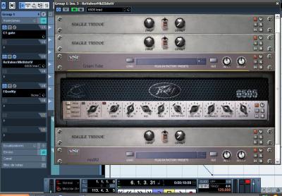

Te cuento paso a paso el chain de la guitarra y te adjunto una captura. También te cuento un poco sobre la combinación de impulsos y cortes y boosts que he hecho para la EQ.
Gate/Válvula Silvania (Bright)/Válvula Sovtek (Bright)/Creamtube (overdrive al 50%, tone a las 9 en punto y Level a tope)/6505 (con la config que puedes ver en imágen)/Vávula Silvania (sin character)/mixIR
La combinación de impulsos que he usado es la siguiente:
1) Passthru/5150 cone 3 in sm57(Redwirez)/Impedance curve 50 Celestion v30 (Redwirez)
2) Passthru/ 5150 cap 1 off axis sm57 (Redwirez)/Impedance curve 50 Celestion v30 (Redwirez)
3) Passthru/Guitarhack between 0/fre45/ Impedance curve 50 Celestion v30 (Redwirez)
4)(EQ) Hipass 80/Cut 220
5)(EQ) Boosts 7200/4800/700
Luego en cubase, inserto un ecualizador y vuelvo a filtrar por arriba y por abajo. Luego hago algunos cortes más, y en especial un boost alrededor de 1000.
Luego envío la señal a un grupo con un compresor (compresión paralela) a menos volúmen.
Y eso es todo para las guitarras.
Luego en el master compresor multibanda/compresor/warmer/L2/L2/S1 Imager
Como verás, uso dos limitadores, con el fin de conseguir más volúmen y aplastar menos el sonido.
Me queda afinar un poco más la ecualización de las guitrarras...pero en esencia esto es todo.
¿Qué opinas?. Mis monitores son una puta mierda, así que no me vendría mal que me dijeras que tal te suena en los tuyos.
Pd: He de añadir, que he cambiado algunas cosillas también dentro del 6505, pero ahora mismo es un poco tedioso de explicar. Si quieres más detalles, no dudes en preguntar.
Un saludo. :banda_rock: :saludo2:
