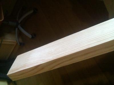

Otra preguntita, si corto unos pequeños trozos de esta madera que me sobro y lo pongo en el interior en las escuadras a modo de refuerzo ganare algo en cuanto a reducir vibraciones o mejor comprar algo ya hecho??

Como comente ayer encole las uniones entres las tablas principales y hoy he podido rellenar eso hueco del liston con un pequeño trocito que he cortado a mano lo he encolado y queda que no sales ya ni a tiros (he quedado encajadisimo, lo he tenido que meter a martillazos)
No he puesto refuerzos por dentro, espero que no hagan falta si asi fuese se puede hacer a posteriori. Solo espero que no vibre nada.

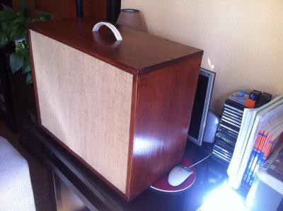

El viernes ya le di las ultimas puntadas y ya puedo decir que tengo mi propia pantalla DIY.
Estoy muy contento con el resultado, esteticamente ha quedado bastante curioso y el sonido suena estrañamente bien, al principio cuando lo probe el casa con pedalera y demas habia algo que no le acababa de gustar, pero hoy en el local le he dado chica y he quitado la pedalera digital (zoom g3) que comia mucho tono y suena tremendo, es muy limpio, pero cuando sube el gain cruje de una manera muy guapa y tiene un tono que me gusta bastante ya que no es tan chillon como los celestion u otras pantallas que habia probado antes (de calidad dudosa).
Sera porque me lo he hecho yo pero estoy contento con el resultado.
A mis compañeros de grupo les ha gustado, ya que no confiaban en que fuese a sonar ni a salir bien y se han quedado sorprendidos.
El ampli esta en el local, le hare una reportaje fotografico la semana que vienes pero aqui os dejo una foto de el terminado que tengo.
En cuanto puedo subo audio.
