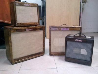

Me sumo al hilo, yo también las encolo, aunque las refuerzo más aún con cuadradillos en los empalmes y tornillos de los mismos a las tablas exteriores (desde fuera no se ven).
Mis acabados son rústicos de pino envejecido, me cansé del tolex hace años.
pero si no van encoladas simplemente no quedan completamente rígidas. Estas son las mías:

Lo de la cola pues las mías están pensadas para darlas mucho trote, así que es mejor que ademas de los tornillos vayan completamente encoladas. Si la pantalla no va a salir de tu casa pues a lo mejor no tiene tanta importancia, aunque yo encolo todas mis pantallas, durante el montaje no cuesta nada. A veces recién formado el aro con las 4 paredes con la cola aún húmeda pero con los tornillos puestos tienen un pelín de bamboleo, pero al día siguiente eso esta mas tieso que la picha de un novio, ya te puedes poner de pie encima sin miedo.
No digamos cuando ensamblas las traseras y el frontal, eso ya es un tanque.
Sobre el acabado me gusta usar tablas viejas de verdad, el reto es lijar sin llevarse la gracia de los golpes y defectos, saber donde emplastecer y que defectos dejar visibles, me gusta que las uniones no queden con ranuras, pero esos golpes y defectos en la superficie los suelo respetar.
No hay mucho misterio, tapaporos, tinte y barniz, el misterio esta mas en como emplearlo, a mas tapaporos menos penetra el tinte y mas claro es el acabado.
No me gustan que se vean los 4 tornillos de las esquinas en la rejilla, prefiero usar escuadras desde dentro, aunque tan solo es una cuestión estética o manía mía. Los listoncillos de estas últimas es un pequeño homenaje a los muebles Narrow Panel de los 50 de Leo Fender. No siempre han sido así, pero nunca se ven los tornillos.

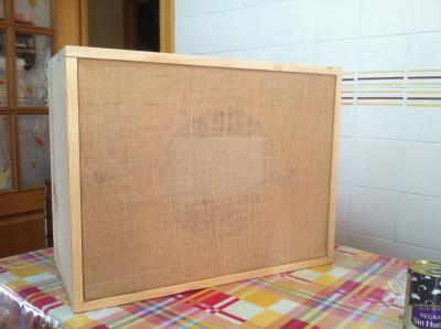

Bueno pues despues de una semana santa muy ajetreada (por cierto debute sobre las tablas con erotico resultado) hoy he retomado la pantalla.
Me he dedicado de lleno en acabar el frontal.
Con una caladora he hecho el agujero para alojar el altavoz, y despues hice los taladros en el lugar donde corresponder y avellane un poco el agujero para que quede al ras. Pegue con la resina epoxi el tornillo a la madera y a esperar.
Despues coloque la arpillera con una grapadora para tapizados que compro mi madre en el chino. Y ha quedado bastante bien, solo falta darle barniz en spray para acartonarla mas y afeitarla pero aun no he encontrado el spray por las chinorris.
A ver si mañana sin falta le hago los taladros para el asa y lo tiño de una vez porque espero tenerlo terminado para el domingo.
Subo foto de una primera impresion (el frontal aun no esta atornillado solo lo he presentado para ver que tal queda)
Ya coge forma, hay detalle que me gustaria corregir pero ya es tarde tendre que mejorarlo en la version 2.0 espero que no sea la ultima que haga aunque quien manda es el dinero.

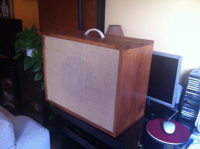

EmiQ
por el 31/03/2016
#19
Las proporciones se las copie a una caja palmer que venden sin cono y supuse que no seria mala.
Por falta de material no redondeare los cantos ya que tampoco me molesta tanto y no me disgusta esteticamente. Tampoco queria tornillos por delante aunque hay compañeros en el foro que lo hacen asi y me parecen preciosas.
Y lo de los encolarla me lo he planteado pero el problema es que las tablas que van por atras no las he unido mediante listones, si no que van atornilladas a la estructura lateral y al superior e inferior, sumado a que los listones que sujetan el frontal estan encolados y no creo que me deje abrir la caja asi que me da que no podre hacerlo. (Si me equivoco y tiene solucion corregidme)
Solo me queda por ponerlo unas patitas de goma que no encuentro en ferrereria ni en el chino a ver si doy con ellas.

Vaya por Dios, se me olvidó un consejo que debería haberte dado: Antes de grapar la arpillera deberías haber teñido el baffle de negro. La arpillera es muy poco tupida, y si te fijas, se ven los nudos de la madera a su través. Cuando coloques el altavoz en su sitio va a ser aún peor, porque se va a apreciar el manchurrón negro en medio. Si sólo has grapado la arpillera y no la has pegado por los cantos, tal vez estés a tiempo de desgraparla para teñir el baffle.
Una pregunta: ¿Has grapado la arpillera por el canto del baffle, o por la parte de atrás?
EmiQ
por el 01/04/2016
#21
Pues si que es verdad, a lo mejor la pinto, que tal quedaria si la tiño con el tinte que compre de sapeli ya que es mas oscuro
he grapado por la parte de atras.

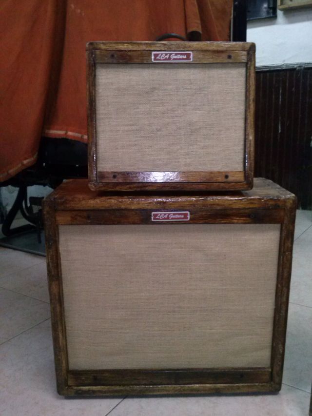

Hoy le he dado la primera mano del barniz y ya va quedando mas bonito.
Tiene sus cagadillas con el tema de la pintura pero las intentare corregir mañana.
Esa foto es de casi recien pintado ahora ha ganado brillo y ha cogido otro tono.
