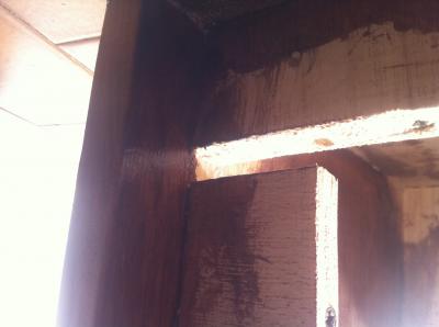

Bueno pues con el miedo que me metidteis he probado y he podido encolar, pero solo lo he hecho entre las 2 tablas laterales y las 2 superiores. Osea que las 2 traseras siguen solo con tornillos.
He grapado en el canto del baffle y he dado un poco de cola por atras que que deshilache menos.
Pero tengo un temor, uno de los listones que sostienen el baffle se me quedo corto 1cm aprox y con esto que dijo despista2 sobre la goma eva frecuenias y rollos fisico acusticos me da miedo que por eso haya fallos. (Ilustro en la imagen adjunta el hueco)
Bien, deberia taparlo cortando una pieza de madera que encaje mas o menos (lo digo porque lo tendria que hacer con sierra de mano y va a quedar muy chapucero) o puede tirar asi siempre que le ponga la goma EVA?
