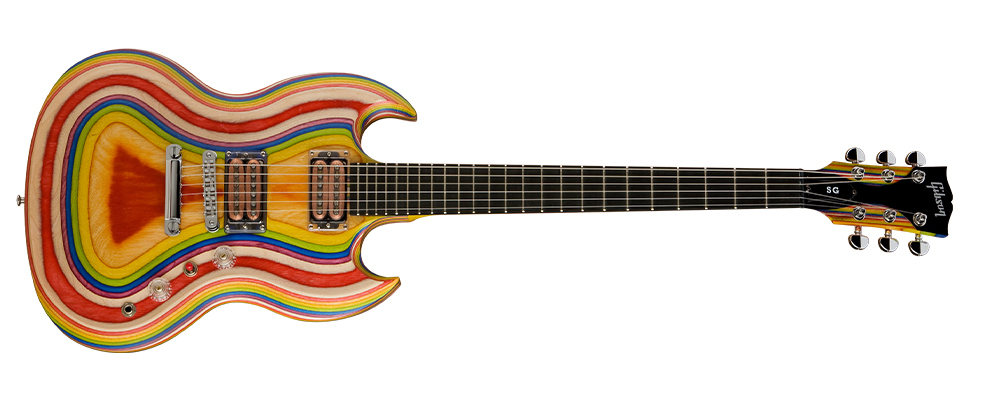

Que tal una haci:77809a8b99adaac44c612015585cb-1020925.jpg
No habian Flaying V pero es algo.

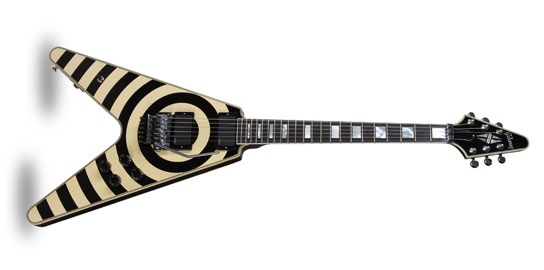

se ve bueno hermano.! que tal le dibujas una calavera en el cuerpo con una fresadora y luego le rellenas con resina? se puede?? jiji no se xD
pero algo psicodelico a parte de la de hendrix podria ser como la de zack wilde?
