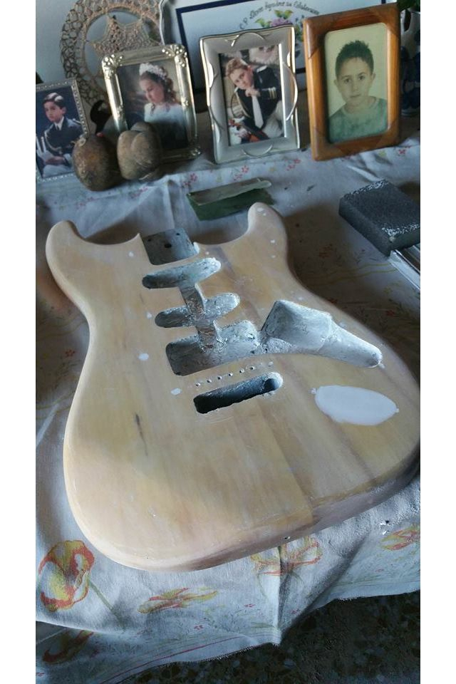

Al estar pintada con Titanlux me facilitó bastante la labor de decapado ya que es una pintura que sale muy bien , tras unas horas decapando y lijando me asaltó la primera duda...la Jackson tiene el jack en el lateral y no en el frontal...como tapo el agujero para rutear de nuevo?? la solución fue encolar a presión un taco de ébano que tenía por casa (sé que no es la misma madera de la quitarra, pero fue la primera que encontré...) os dejo foto de como quedó tras encolar...
Tras encolar como veis quedaron huecos por los laterales, así que rebajé el taco un poco y tiré de masilla multiusos (que grn invento) tras varias manos y de mucho lijar...al fin quedó liso como el culito de un bebé...

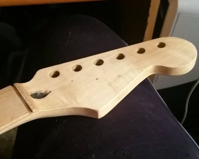

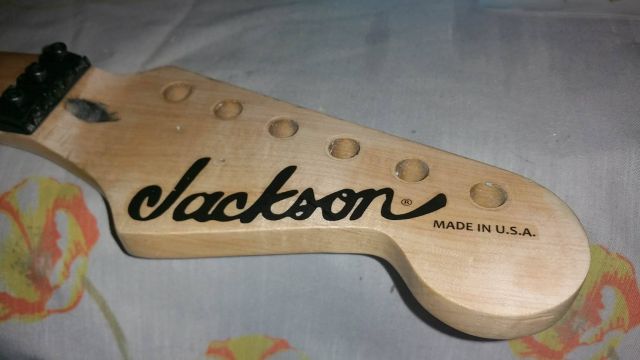

Lo primero fué decapar y lijar con lija fina el decall de Fender que traía, ya que si es una réplica de una jackson...llevará el de Jackson. Así quedó tras decapante y lija...

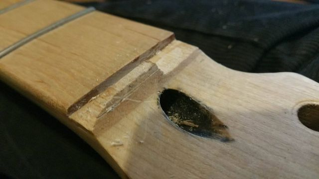

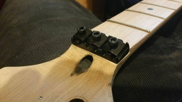

Como sabéis el floyd lleva cejuela de bloqueo así que hora de "operar" al mástil...primero quitarémos todo el material que hay por delante del hueco de la vieja cejilla...
Después recortar unos milímetros al diapasón (con muuucho cuidado) y listo! caja hecha y cejuela presentada!

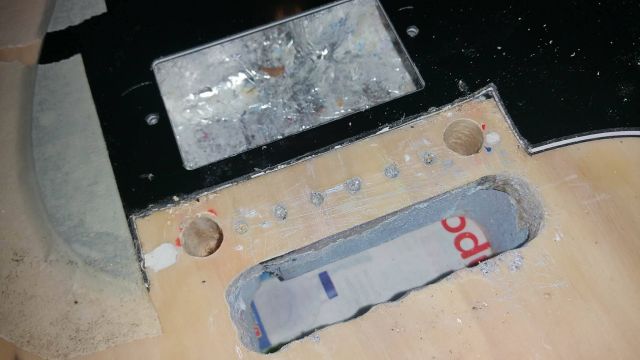

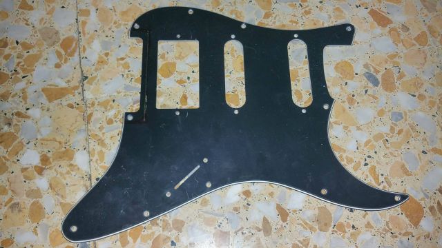

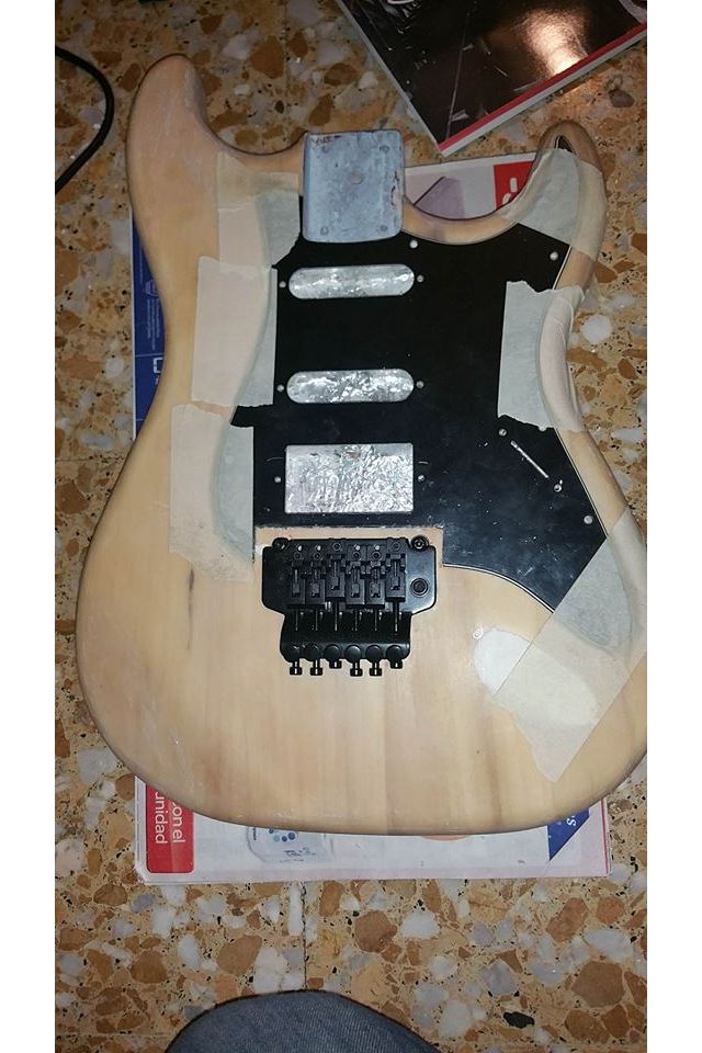

Tras una semana de espera sigo con el proyecto... habiéndome llegado el nuevo golpeador (negro de 3 capas) procedo a marcarlo para adaptar el hueco del puente al floyd....
Tras cortar, tanteo el golpeador sobre el cuerpo, encaja perfecto, así que procedo a fijarlo con cinta de carrocero para que no se mueva mientras hago los agujeros de los dos pivotes del Floyd que quedan tal que así...
Y finalmente ya tenemos el puente y el golpeador ajustados!!

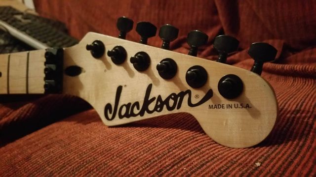

No me olvido del mástil....la pala ya es Jackson!!
Hasta aquí la actualización de hoy, en cuento me vayan llegando el resto de cosas y vaya avanzando lo sabréis!!

Ten cuidadín de ampliar bien el hueco para el floyd.
Sobre todo ten en cuenta la parte interior donde se atornilla la palanca. Hay muchos casos que, por no tenerla en cuenta, esa pieza roza con la pared del hueco y acaba rompiendo la madera.
metalman_astur
por el 19/02/2016
#7 le sobra hueco! jajaja se ve que el trémolo que llevaba anteriormente era enorme, un poco mas y tengo que tapar un poco del hueco pero al final me cuadró bien

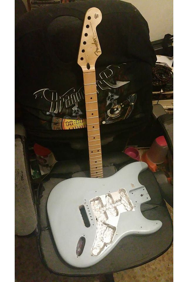

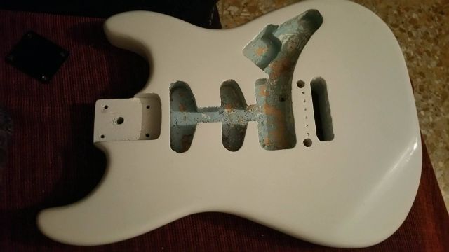

Bueno, vamos por partes, primero el cuerpo...al final no lo pinté yo, ya que no tengo pulidora, lo envié al taller deun colega y me lo pintó y pulió como si de un coche se tratase, a continuación veréis el resultado:

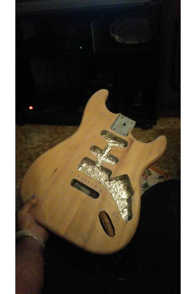

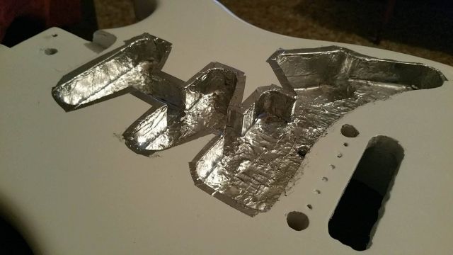

Por otra parte como véis se quitó todo el apantallamiento viejo, ya que era bastante cutrilllo, así que toca apantallar de nuevo:

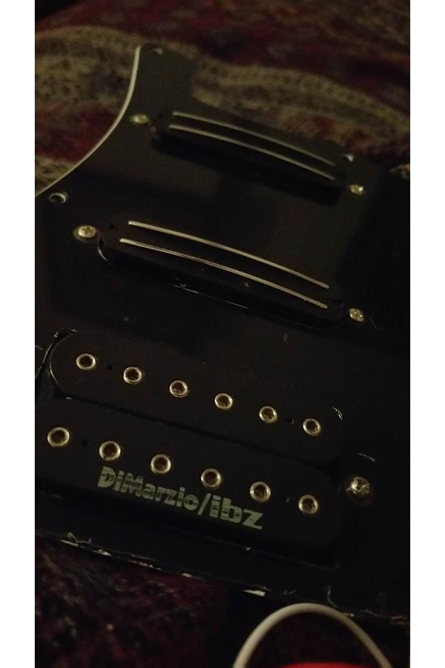

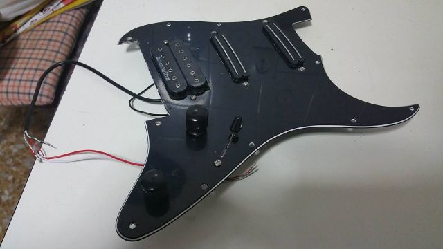

Seguimos con el golpeador...la elección de las pastillas fue un poco complicada pero al final me decidí, en el puente una Dimarzio/ Ibz o lo que es lo mismo, una superdistortion camuflada bajo la marca Ibanez jeje, en el puente y medio en lugar de singles le he puesto unas hotrail convertibles tanto en single coil como en humbucker, en principio las dejaré como dobles, mas adelante añadiré un par de mini switch para convertirlas.

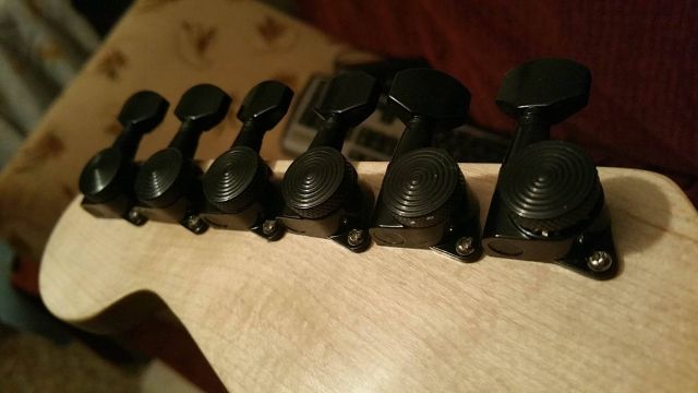

Turno ahora de la pala, 5 capas de barníz de carrocería, pulido a mano y con los clavijeros de bloqueo queda tal que así...
Hasta aquí las novedades...ahora uqeda acabar la electrónica y montarla, así como probarla...y por supuesto...tendréis video demo de sonido!! nos vemos gente!
