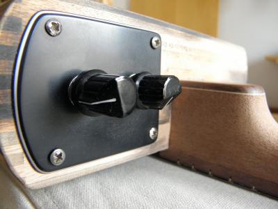

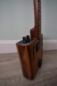

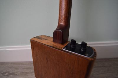

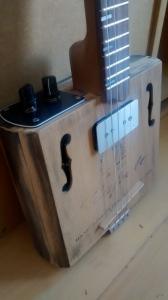

Primer plano de la placa de los controles de volumen y tono.

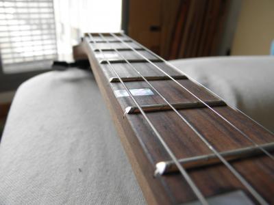

eon_tool
por el 23/08/2017

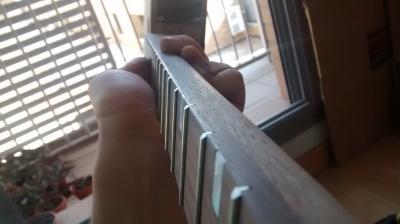

Poner trastes en un diapasón sin radio es muchisimo más fácil :D

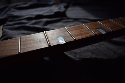

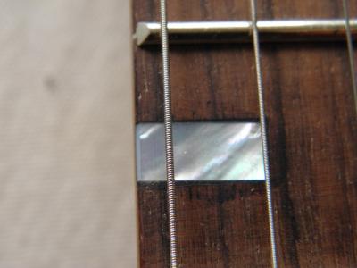

por el 23/08/2017

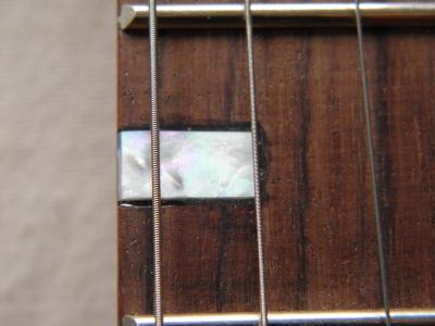

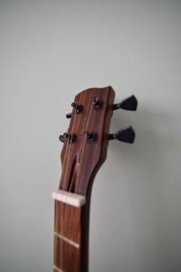

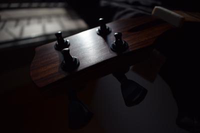

Detalle de las incrustaciones

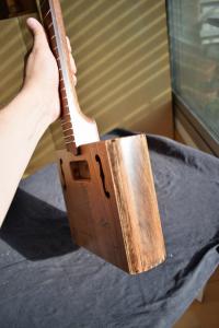

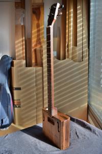

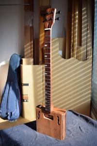

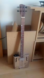

Le puse un puente provisional y tallé la cejuela de una pieza de hueso de madinter para poder poner las cuerdas y ver como suena.
El sonido de la pastilla improvisada era agudo y sin cuerpo, no sé si se debía a que la polaridad de los imanes estaba mal o los potes que usé no eran los adecuados. El caso es que después de este experimento decidí que iba a por una P90.
La cejuela que tallé tampoco me iba a valer porque la primera y la cuarta cuerda quedaban muy cerca del borde del diapasón arruinando la experiencia de tocar esta pequeña guitarra. Tendría que hacer otra cejuela con menos separación entre las cuerdas.
Usé la placa recortada de un puente tipo Strato a modo de cordal.
Bueno al menos sonar suena XD

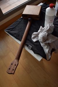

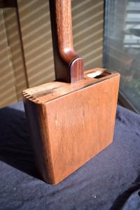

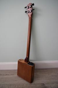

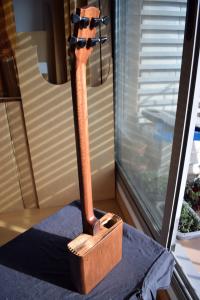

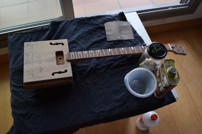

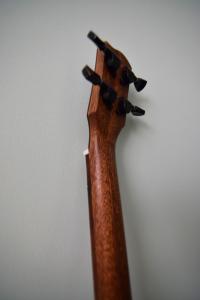

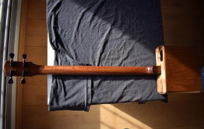

Retomo el hilo. El próximo paso fue Darle un acabado de aceite danés y cera a la guitarra.
eon_tool
por el 24/11/2017
Y este fue el resultado... Realmente me gusta como este tipo de acabado con aceite y cera realza la veta y los brillos naturales de la madera, además queda muy suave al tacto.

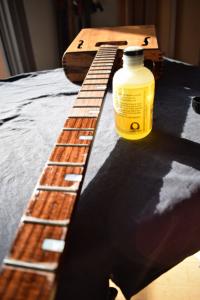

Aceite de limón para el diapasón

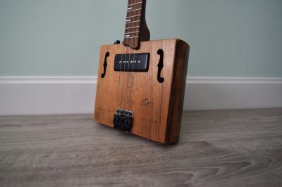

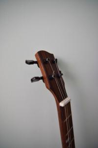

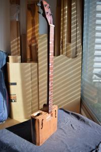

eon_tool

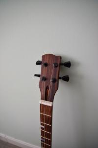

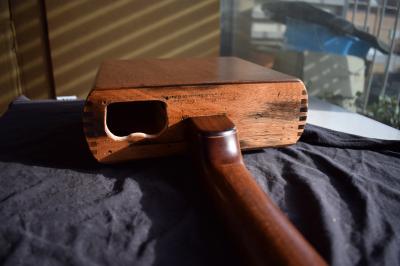

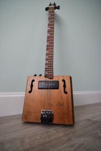

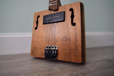

por el 09/12/2017

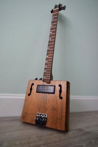

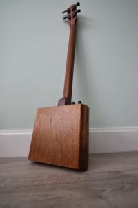

Hoy subo las fotos finales de esta guitarra. Lleva una pastilla Artec P90 a la que le cambié el imán por uno de Alnico5 y la verdad es que suena de lujo, el condensador es un Orange Drop de 0.047uF y tambien lleva un puente hardtail que modifiqué ligeramente. Espero que os haya gustado. Próximamente grabaré un vídeo probando el sonido.
P.D.: El gato se me apuntó a la sesión de fotos en cuanto vio la cámara.
Superoverdrive5150 Baneado
por el 09/12/2017
Muy chulo. Queda bien todo en ese color caoba más bien oscuro. :bien:
eon_tool
por el 09/12/2017
#35 Gracias!
