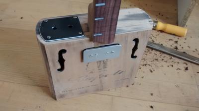

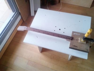

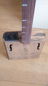

Ya se va viendo como toma forma. El siguiente paso es poner las incrustaciones del diapasón con epoxy bicomponente y lijar un poquito.

Aquí ya están las incrustaciones puestas.

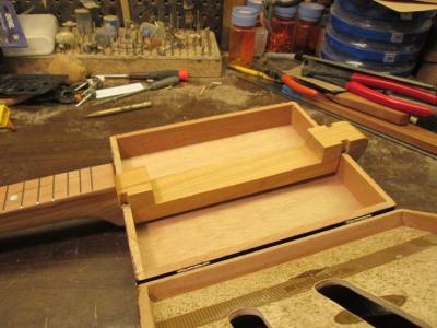

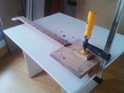

Pues... Tiene muy buena pinta el proyecto.
Solo hay un detalle...
Xq el listón que hace de mastil y atraviesa el cuerpo está pegado en su totalidad a la tapa armónica?
Las cigar box que he visto por ahí tienen rebajado el listón en la parte central del interior del cuerpo de manera que el cuerpo se apoya en el listón (en los extremos del interior) pero deja libre la tapa para que pueda resonar.
Explicado así suena un poco confuso...
Lo has hecho así por algún motivo?

#15 La tapa de mi caja se partió justo por el centro cuando desmonté la primera guitarra que hice con ella. La primera construcción sí que tenía este rebaje. Pero una vez rota la tapa la ya no me parecía una buena opción volver a hacer el rebaje sino pegar el listón del mástil debajo para reforzar la construcción y asegurarme de que no se volviera a partir.
En las fotos del post #6 se ve por donde se partió la tapa.
Sprotnik
por el 06/08/2017
Ahh...
No había visto esa rotura

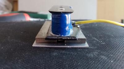

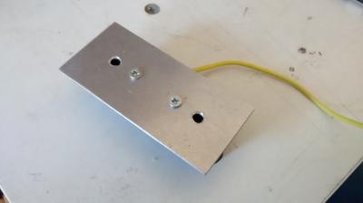

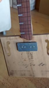

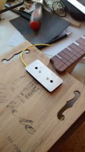

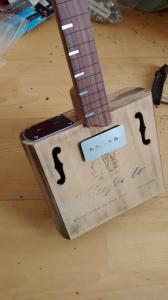

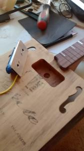

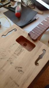

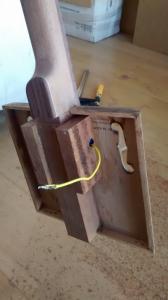

Mi idea era fabricar más adelante una pastilla tipo P90 pero con el tamaño y la carcasa de una minihumbucker. Me improvisé una pastilla con una placa de aluminio del tamaño de una minihumbucker y partes de otras pastillas (bobina tipo fender single coil e imanes Alnico de una humbucker). Hay que decir que el sonido no era muy bueno, probablemente porque coloqué mal los polos de los imanes.

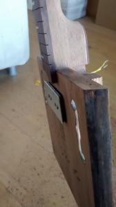

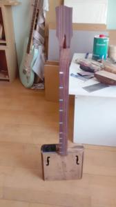

A la sección central le puse unos retales de sapelli a los lados para fresar la cavidad de la pastilla. Más que nada a modo de refuerzo.

A diferencia de la mayoría de las CBGs, esta no va a poder abrirse. La tapa va encolada para que la guitarra tenga más rigidez estructural y que el sonido se transmita mejor por la caja.

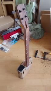

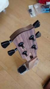

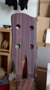

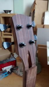

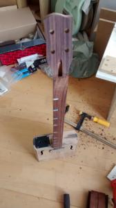

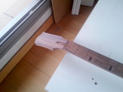

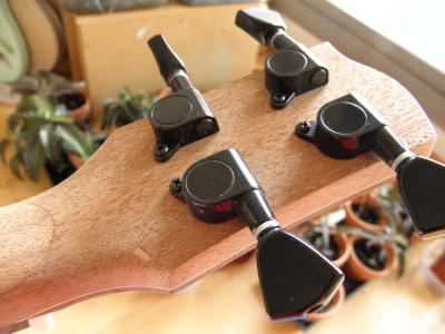

El clavijero...
Sprotnik
por el 23/08/2017
Como has hecho el ranurado para el alma y el corte para hacer que la pala tenga ángulo?
