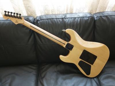

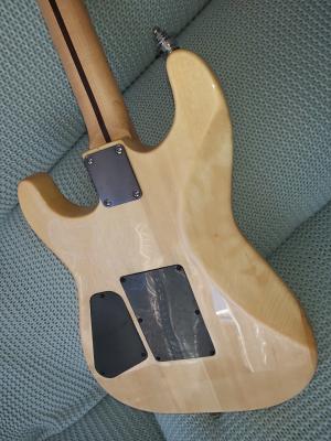

Alguno me habéis preguntado el por qué he apantallado también el hueco del trémolo...os cuento...
Hace poco, leí que Carlos Santana llevó su stratocaster (no recuerdo de qué año) a Dan Erlewine para ponerla a punto...cuando la "destripó", se dio cuenta de que el hueco del trémolo también estaba apantallado...el caso es que, después de probar la guitarra y compararla con otras stratocaster, ésta recogía menos interferencias electromagnéticas (amplificadores, fluorescentes, etc...).
No sé si será un falso mito, pero ya que me sobraba pintura y cobre de apantallado, me he decidido a hacerlo (total, no pierdo nada por probar). :D

blete
por el 14/02/2020

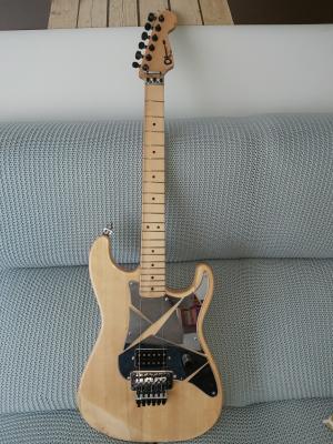

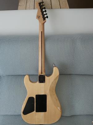

Pongo unas fotos de cómo ha quedado ya ensamblada...sólo falta cablear... :rock:

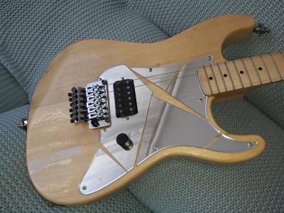

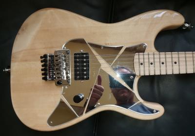

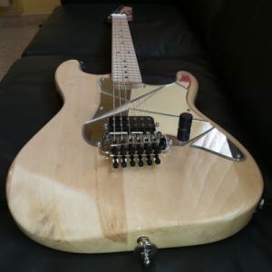

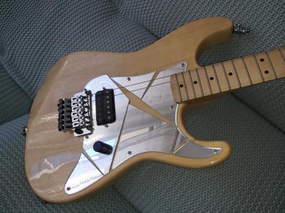

blete
por el 20/02/2020

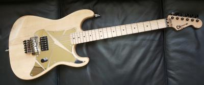

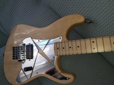

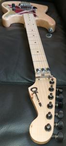

Bueno...como diría el Doctor Frankenstein:
¡¡¡Está vivo!!!... :rock: :rock: :rock:
Ayer me puse a cablear, y me di cuenta de que la pastilla que tenía, una J90C de los 80 de 15,93 k, comprada de segunda mano, el anterior dueño la había empalmado cables de forma no muy profesional, así que, con la ayuda de un colega que los empalmó correctamente y un poco de funda termorretráctil, quedó como nueva.
Esta mañana, en un ratuco que he tenido, la he cableado, montado y ajustado.
A la espera de poder probarla con un equipo en condiciones, ya que solamente he podido comprobarla en un ampli Fender mini 57 de 1w, de momento puedo confirmar que suena bastante bien.
Os pongo unas fotos del resultado final...he quedado muy satisfecho del trabajo realizado, y ya estoy pensando en el siguiente proyecto que me gustaría hacer...
Espero que os haya gustado el desarrollo del proyecto y el resultado final...un abrazo a todos... :rock:

Allmanzor
por el 10/09/2021
Hola.
Una réplica estupenda. Si te soy sincero, aunque es un detalle original que la distingue, no me va mucho lo del golpeador, roto, pero es una pasada de guitarra. Precisamente ayer me estuve viendo el concierto en Japón donde Vivian lo toca casi entero con ésta guitarra.
Te felicito por el trabajo. La madera vista siempre me gustó, pero es que últimamente ya me vuelve loco, ja ja. Está preciosa.
Una duda que siempre tengo con los golpeadores de espejo: ¿de qué material son? No sé por qué siempre me los imagino que son un espejo de verdad y que al atornillarlos aprietas más de lo debido y lo trituras, ja ja.
blete
por el 10/09/2021
#59 me alegro de que te haya gustado... :amigos:
El material del golpeador es plástico...creo que era metacrilato efecto espejo...hombre, partirse, se parte...pero aguanta más que un espejo, que no aguantaría nada antes de romperse...
