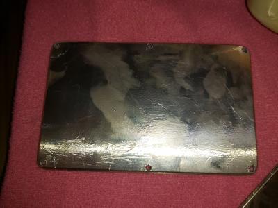

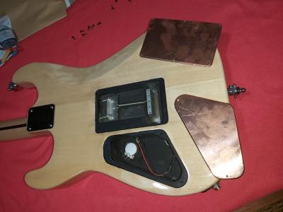

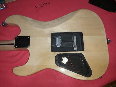

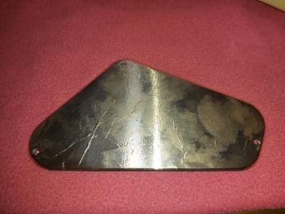

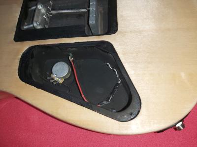

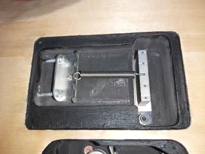

Buenas...después de la espera para poder pulir la guitarra, me he vuelto a poner manos a la obra...
Tengo que decir que la guitarra ha quedado impresionante después de pulir...a ver si a un rato la tiró unas fotos en condiciones para que se vea...
Mientras tanto, os pongo unas fotos del apantallado de los huecos y las tapas...
Se ha optado por pintura conductiva de grafito, y se han dado 5 capas, con un secado entre capas de 12 horas.
Las tapas de la electrónica, así como el golpeador por la parte interna, han sido revestidos de lámina autoadhesiva de cobre.
Espero que os guste cómo va quedando...ya queda menos para el montaje final... :palmas2:
