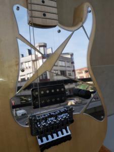

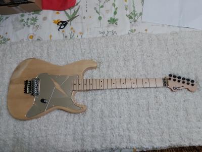

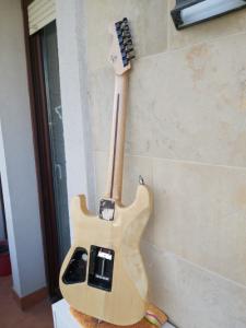

Muy buenas a todos...ya hace tiempo que me rondaba por la cabeza hacer algo "especial", y hace unos meses decidí llevarlo a cabo...

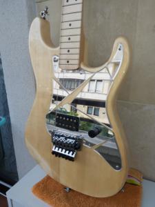

Se trataba de hacer una réplica de la Charvel con golpeador de espejo de Vivian Campbell, usada en el álbum Sacred Heart de Dio (a mi parecer, la mejor época de la banda...los tres primeros discos)
La guitarra en cuestión se puede ver en directo en el siguiente enlace del concierto Super Rock en Japón del año '85:
https://www.youtube.com/watch?v=MfbBrEM-7WU
La historia de la guitarra es curiosa...como muchos ya sabréis, Vivian Campbell formaba parte de la agrupación inicial de Dio, y grabó con ellos los tres primeros discos de la banda (la historia acabó mal con Dio y precipitó su salida del grupo...pero nos dejó tres discos maravillosos...)
Muchos de vosotros habréis leído que Vivian Campbell es un enamorado de las Les Paul (aparte de las que ha ido patrocinando en su momento...como Kramer, Tom Anderson, Ran...), y que "Holy diver" fue grabado con su Les Paul Custom repintada en negro...pero también utilizó una Charvel que le regaló el mismísimo Grover Jackson.
Era una guitarra tipo superstrat negra con una única pastilla, puente Floyd Rose y un solo potenciómetro de volumen. El mástil era de arce con diapasón de palo rosa, y tenía la pala puntiaguda, como se perfilaba por aquellos años. La guitarra fue repintada por un amigo de Vivian Campbell, el cual aerografió la portada del disco y puso el nombre de Vivian Campbell...pero no le gustó nada, por lo que decapó la pintura totalmente y la dejó con un acabado al natural. También cambió el mástil a uno más convencional arce/arce con la pala tipo strato.
El problema es que la guitarra estaba hecha de Basswood (cuya veta no es que sea muy espectacular) y para que destacara, le puso un golpeador espejo, que con el tiempo modificó cortándolo en pedazos hasta el aspecto que se ve en el enlace del vídeo.
Vamos con la guitarra...
Los que me conocéis, sabéis que soy muy polilla con que las guitarras sean fidedignas a la realidad...lo más parecido a lo original.

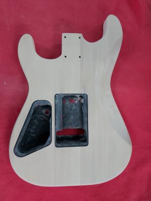

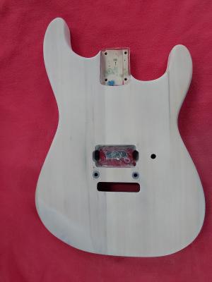

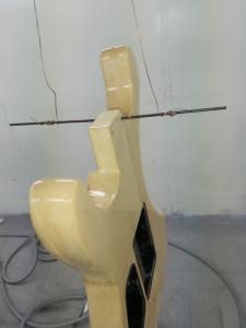

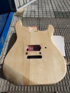

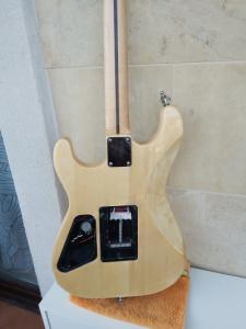

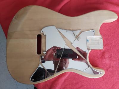

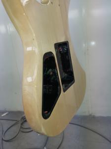

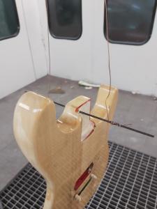

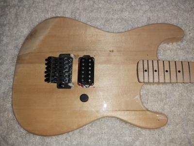

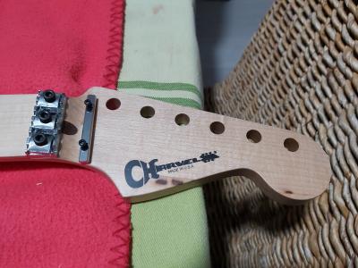

Partiendo de esa base, se utilizó un cuerpo original de Charvel de mediados de los años '80...(madera de Basswood y un solo potenciómetro). Se cogió el cuerpo y se decapó hasta la madera, se preparó la superficie con una imprimación selladora y se barnizó en cabina profesional de pintura.

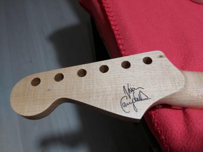

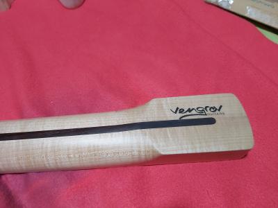

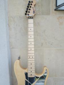

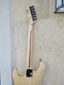

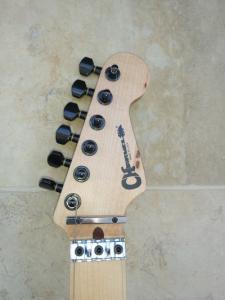

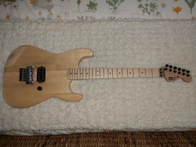

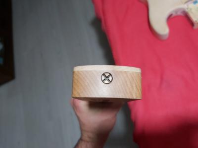

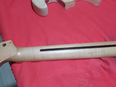

Como el mástil que tenía no era de tipo de pala strato, y encontrar un mástil Charvel de los '80, 21 trastes, y acabado arce/arce era prácticamente imposible (tendría que ser un mástil de una Charvel Pre-pro, que cuestan una pasta...), me decidí a que, siguiendo las medidas originales, me lo fabricara mi luthier de confianza, Vengrov Guitars.
La madera utilizada fue arce quartersawn ligeramente atigrado y los trastes medium jumbo, al igual que los utilizados por Vivian Campbell. El clavijero elegido fue un Gotoh de los años '80 comprado a un maravilloso compañero del foro.

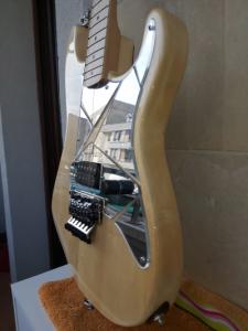

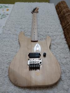

La pastilla escogida fue una Jackson J90C de mediados de los '80, accionada por un potenciómetro CTS de 500K, el puente es un Floyd Rose y los enganches de la correa son de seguridad.
A falta de pulir, montar bien la electrónica y tapas y de hacer algo "especial" en el estuche, el resultado es el que os muestro en las imágenes...espero que no os hayáis aburrido mucho con la explicación y que os guste la guitarra.

Guau!! Bravo 👏 ¿No cortan los cantos del espejo? Así a la vista me da una cosa que parece que te vas a dejar medio nudillo en carne en una de estas.
blete
por el 03/01/2020
#9 no...no cortan...no es un espejo de verdad...es un golpeador plástico efecto espejo...cogí una lámina de este material para golpeadores, y lo corté tomando como plantilla la guitarra de Vivian Campbell...todos los cantos están repasados para que ni siquiera moleste...
Muchas gracias por el comentario... :brindis:
