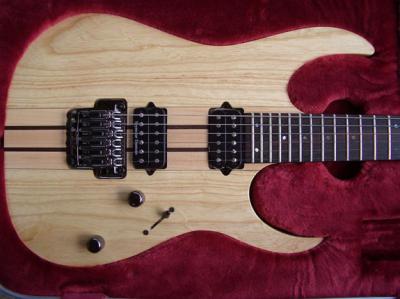

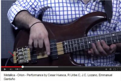

Por cierto compañeros, no sé si exista algún problema con la forma en la que la deseo construir, si pueden ver en la ibanez Rgt 220 tiene el tamaño del mástil un poco mas ancho del tamaño final del diapasón, yo planeo construirla, osea en un tamaño igual al del máximo del diapasón (ver fotos del bajo)

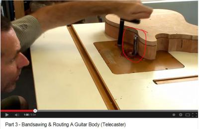

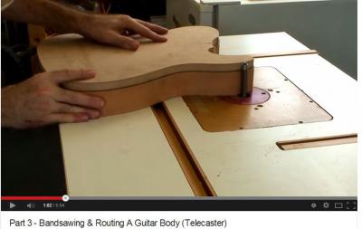

estaba viendo en youtube la creación de una teleca de un hombre llamado Fletcher, de Fletcher guitars en youtube y pude ver que la parte del copiado del cuerpo a partir de la plantilla la hace con una fresa de un tamaño bastante grande y cómodo para trabajar...
existe esta fresa?
se puede ajustar a mi ruteador de brocas de 1/4?
espero sus respuestas compas, muchas gracias :)

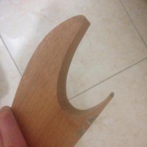

Juan, en cuanto al tema de las astillas,...
1. No tires la astilla que te salte,... Con cola de carpintero podrías pegar nuevamente la lasca.
2. Cuidado con la fresadora que es peligrosa. No des pases profundos. Ten cuidado si vas en contraveta y vigila el sentido del giro de la fresa. La fresa no debe girar hacia la pieza porque como te descuides escupirá la pieza y los resultados son impredecibles. ...y sobre todo, agarrala bien.
Ánimo y al toro!
Juan Arias
por el 22/08/2014

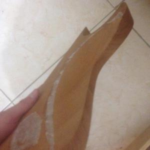

#26 luis me encantaría tener la astilla, pero me descuidé un poco y muis dos perritas la acabaron a mordiscos junto con mis gafas de protección :(
alguna otra solución?
luis67
por el 22/08/2014
Ante un boquete pequeño lo puedes tapar con pasta ante un bocado grande,
si el acabado es sólido podrías sanear, pegar un trozo de madera y volver a darle forma.

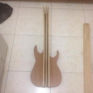

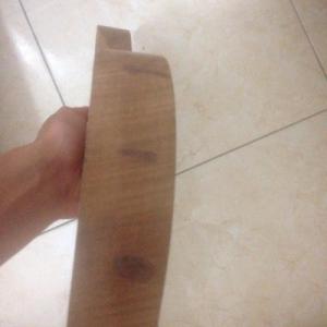

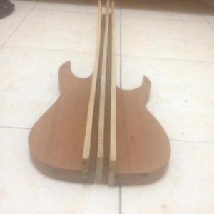

Muchachos disculpen la demora en este proyecto he estado atareado de trabajos del instituto, se me acabó el dinero y lo más importante, no había podido conseguir una cámara medio decente ya que mi celular caducó
pero les traigo avances, pocos pero que sean de su agrado

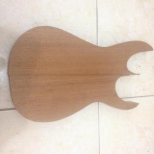

ya está todo cortado, solo falta encolar, cosa que todavía no he resuelto... sin más preámbulos acá están

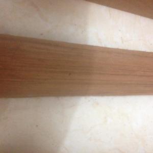

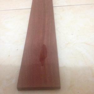

las láminas del mástil son:
-Las blancas Guaímaro
-Las cafés Granadillo
a la tapa no le tomé fotos pero es un nogal bastante bonito, veteado y bien cafesillo :D

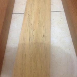

la madera que tiene un poco de saliva es lo que tengo pensado como alternativa al diapasón si no encuentro ébano de acá a medidados de noviembre es de Incienso una madera de veta roja bastante dura y a mi parecer bella :)
