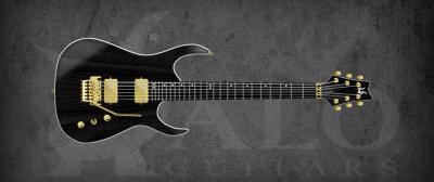

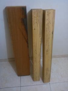

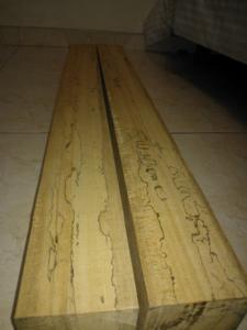

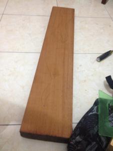

Sin embargo les dejo fotos de la madera y como quiero que esté en un futuro toda en un conjunto, diseño hecho con el "Custom guitar builder" de Halo Guitars

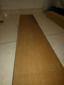

El nogal lo compraré esta semana, que me recomiendan, comprar la tapa entera o comprar la tapa en un planchón más angosto de madera para partír en dos y pegar(así como pegan las tapas de Flame o Quilted maple) ? y el nazareno lo compro junto al walnut.

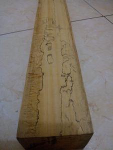

Animo con el proyecto. Las vetas negras del guimaro, no son vetas son las llamadas lineas de zona producidas por hongos (un tipo de spalted o spalting). Muy bonito. De mi consejo no dependes, pero al hacer el neckthru pondria la madera mas dura en el centro, posiblemente el purplehearth, para que aguante mejor la tension del alma.

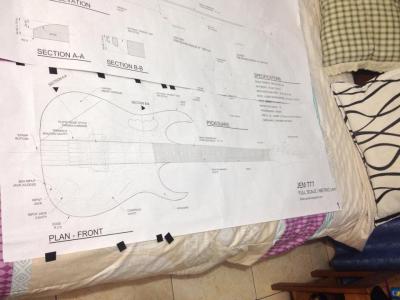

#2 Hola luis, regresando al tema ya imprimí los planos y compré un formón para hacer los huecos de las pastillas, los planos más exactamente los de una Ibanez Jem 777 :D

#4 jajaj eso me lo dijo el que me vendió la madera pero no sabía el termino exacto, y para hacerla tipo neck through , como había mencionado antes, planeo hacerlo de 5 piezas, 3 guaímaro y 2 nazareno (purpleheart) me parece se vería hermosa así... o no sé si te entendí mal, creo lo que dices es que en lugar dejar guaímaro en el centro deje una línea de nazareno? :rolleyes:

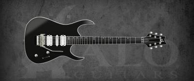

Bueno, cambié de decisión respecto al aspecto de la guitarra, eso si, se me olvidó ponerle la tapa de nogal al diseño, ahí les dejo imagen, se vería más guapa en un fondo negro por el binding, pero no me pude dar tanta "maña" con el Corel, ahí está con mi logo :D

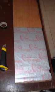

Bueno hoy di un avance o no sé si llamarlo así :risa:
Bueno así fue:

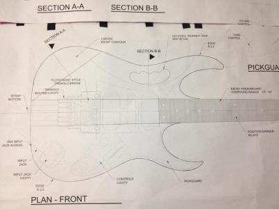

1. después de imprimir el plano de una Jem que es donde voy a sacar la mayoría de medidas, corté el plano a la mitad para no incomodarme ya que es bastante grande
2. tracé una línea paralela desde el final del diapasón hasta el cuerpo esto para guiarme del tamaño del cuello y del tamaño del que debería cortar las dos partes del cuerpo, por cierto si está mal algo en este punto les agradecería me corrigieran
3. Utilicé papel carbón para trazar una plantilla en la madera para ello utilicé un rotulador, cinta para sujetar las hojas de papel carbón y un lápiz... al parecer quedó bien :) o eso creo :| jaja
4. pedí una caladora prestada para empezar el trabajo, todo parecía estar bien hasta que se salió la cuchilla de esta (ya estaba muy deteriorada) la dejé ahí y agarré una segueta, pero es eterno cortar con esto jaja, duré una hora para cortar una linea de 6 cm...entonces dejé hasta ahí, mañana veré si puedo conseguir el repuesto de la caladora y seguir dándole...ya me estoy entusiasmando y técnicamente no llevo casi nada :D jaja
Después de esto, analicé las medidas que tiene que tener el mástil, osea las tiras de cada madera y me salió así por si alguien tiene la duda o por si está mal el cálculo agradecería me corrigieran
el mástil tiene un ancho máximo de 6 cm así que dividí por 5, ya que va a ser un mástil de 5 piezas y el resultado fue de 1.2 centímetros por tira, planeo hacerlas todas del mismo tamaño, o qué me recomiendan? por cierto, parece algo difícil cortar tiras de ese grosor exacto, qué método me recomiendan para hacerlo lo más exacto posible? cierra circular o caladora y rebajar el resto a lija?
Gracias de antemano por leer, cualquier ayuda o comentario es bienvenido :)

Hombre Juan, cortar esos listones dependerá de la herramienta que puedas disponer.
Yo pienso que si no tienes medios debes ir a una carpintería. Si lo vas a intentar tú, creo que para usar máquinas lo mejor es estar bien sujeto el listón y usar algún perfil como apoyo para que te de el corte lo más recto posible.
...luego para lijar, también pegaría la lija en algún perfil que no deformara para lijar lo más igualado posible.
Pero vamos, hay muchas soluciones, ... Todas buenas si trabajas con cuidado. Sobre todo eso... Trabajar con cuidado.
