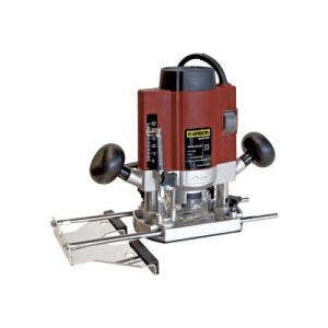

Les dejo las características del router:
Ruteadora Karson 1/4 pulgada
- Garantía 1 año
- Incluye Guía de corte, llave de ajuste, plantilla, adaptador de aspiración, localizador de centro, manual de instrucciones
- Potencia en amperios 8,7
- Potencia en vatios 1050 w
- Velocidad 12.000 a 265.000 RPM
- Voltaje 110 v
a mi parecer está perfecta, o qué opinan? toda respuesta o recomendación es bienvenida...

Buena compra!!!!
Pero ten cuidadito con ella. Se prudente que estas máquinas, son peligrosas. Necesitas fresas con copiadora Juan. No sé sí eso es a lo que te refieres con fresas para binding. Con esta herramienta podrás perfilar los listones.

Mira!! Que curioso,se parece mucho a la primera que tuve,... Creo que es la misma, pero aquí en España la comercializaba carrefour.
Se desenrroscan los mangos y viene con 2 bocas, una de 8 mms y otra de 6.5 mms. El botón está cubierto con un plástico y tiene una protectora de plástico transparente que sirve para la succión y es desmontable... Es correcto? .. Lo que no tiene es control de velocidad de motor,... Pero a mi me sirvió al principio sin problemas... Y todavía la tengo... La he usado para reducir grosor en el mástil de Queca...,

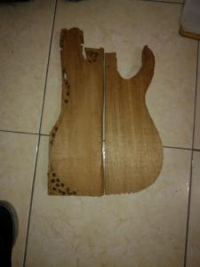

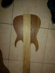

Primero me dispuse a hacer unas plantillas para guiarme en el trabajo ya que no pude solo con el formón, el martillo, segueta y lija

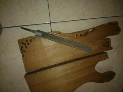

luego me cansé de lijar con papel lija y fui a la ferretería por una escofina y vaya que si me sirvió :D

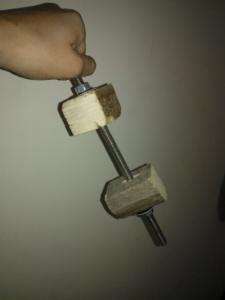

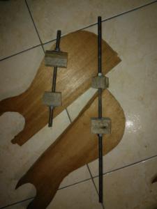

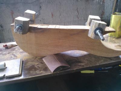

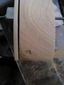

rebajando un poco por los lados me dispuse con la parte del ruteo, para ello utilizé una fresa de corte recto, rebajé un poco, me di cuenta que no progresaba dado a que no tenía algo que sujetara el cuerpo de mi guitarra mientras ruteaba, así que me dispuse a hacer unas prensas/sargentos, así de lo más sencillo para no gastarme tanto, como resultado no son la gran cosa, pero cumplen su función :) ... con 5 dólares me pude hacer 10 de estos

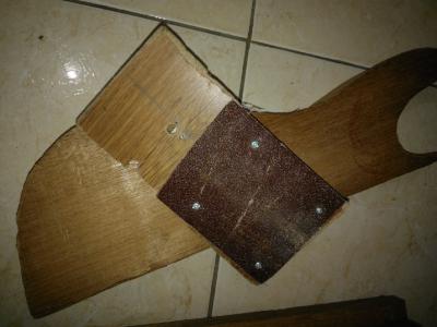

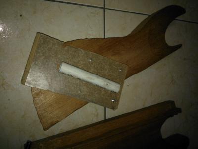

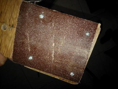

luego al darme cuenta que no quedaron muy bien alineadas las plantillas me puse a hacer un taco de lijado, no tenía boxer o pegante en el momento así que agarré el taladro y puse 4 tornillos para tensar el papel y otros 3 para agarrar un tubo de PVC al trozo de madera, esta sería la agarradera, al igual que el anterior, no es la gran cosa pero cumple su función :santo:

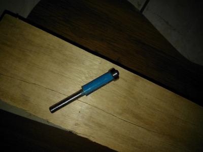

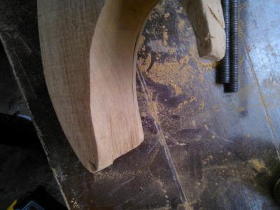

vi que la situación iba en mejora hasta que empecé a rutear con la fresa de reborde o fresa de copiado :encendido:
esa jodida fresa me hizo joder el cuerpo ya que su corta longitud no cubría el tamaño completo del cuerpo, se estallaron las balineras 3 veces y eso que tenía la ruteadora entre Mínimo y 1 me hizo perder bastante valioso tiempo, es muy difícil fabricar la primera guitarra sin algún fallo... pero de estos se aprenden para no volver a :boñiga:

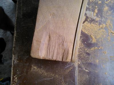

Donde más me cagó el cuerpo la fresa fue en el área del cuerno, se llevó una astilla de un tamaño descomunal :cry: para corregir este astillón qué le puedo poner encima? recuerden que esta parte del cuerpo va a ser en acabado natural, así que debe ser lo más parecido posible al resto, sí el parche se ve muy artificial me recomiendan mejor bajarle el cuerpo hasta que desaparezca la astilla? ojalá que se pueda arreglar :mrgreen:
Gracias por leer, muy pronto más avances, para este fin voy donde el ebanista para que me prepare el mástil, mientras voy a tratar de conseguir el TITEBOND con algún luthier de mi ciudad
