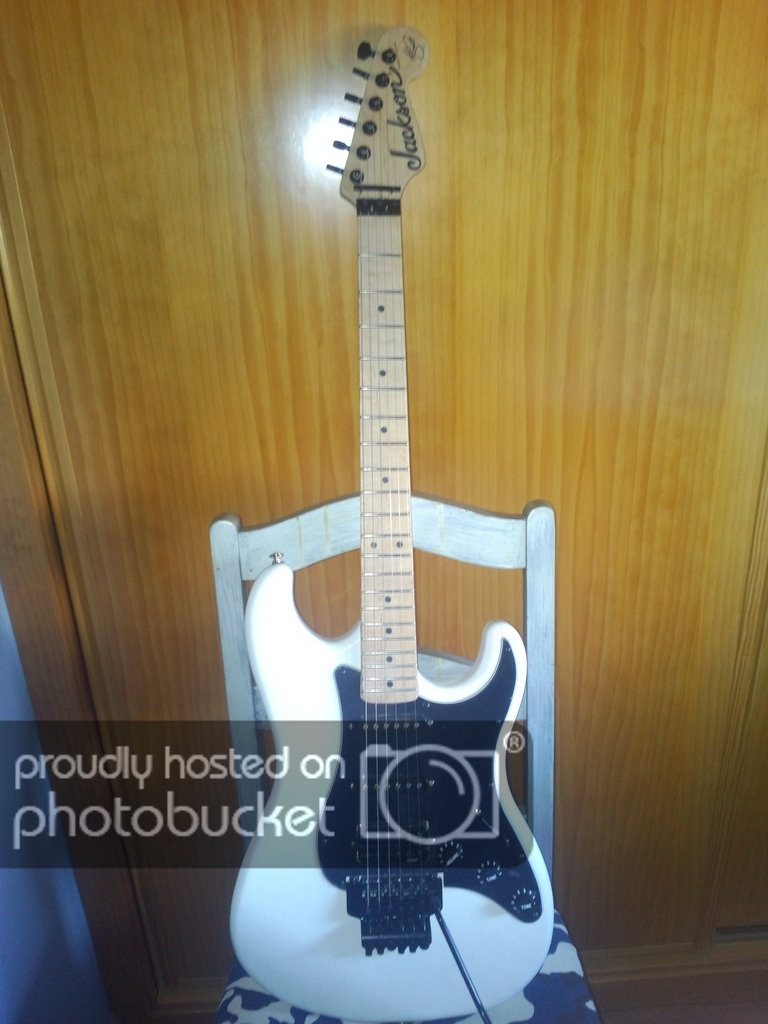

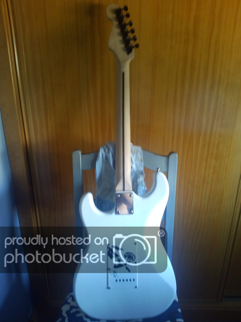

Hola. Entre la popularidad de post ( :mrgreen: ), mi conexión a internet, que funciona con palomas mensajeras según movistar, y que soy un poco perro, para que negarlo, no he subido las fotos del proceso, subo las del proyecto acabado.
Al final estoy muy satisfecho, pensé realmente que no iba a afinar ni a quintar bien pero funciona perfectamente. El floyd también es muy estable, ya le puedo dar palancazos que no se desafina, y a pesar de estar montado en superficie queda suficiente espacio para tirar de él un poco. La acción un poco alta, pero me gusta así. Finalmente dejé el mastil de arce al natural, ya que me resulta muy cómodo el tacto.
Solo falta cambiarle las pastillas recicladas por una Dimarzio Super Distorsion para el puente, y un par de Fender para el medio y el mastil, toca ahorrar. Las fotos
