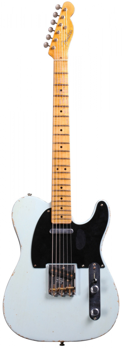

creo que me he decidido por un azul pastel.
dr_cinicvs
por el 03/05/2012
algo asi pero con los plasticos en negro

Buuuuff... El sonic blue es bestial!
Para mi gusto nada de plásticos negros al combinarlo con él, y si puede ser diapasón oscuro mejor! Vaya, tal y como sale en la foto...
Pero bueno, que esta tampoco es fea, no?
