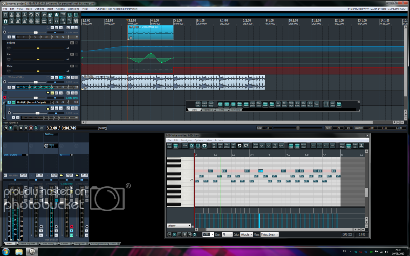

tambien lo bueno de reaper es que si no te gusta su apariencia la puedes cambiar con sus themes o crearte tu uno mismo...yo uso este theme que me curre hace tiempo...
no lo veo na feo...:risa: :brindis:

vidalsh
por el 09/07/2010
este tiene la apariencia de cubase
http://stash.reaper.fm/theme/585/Shoelace1.14.zip
