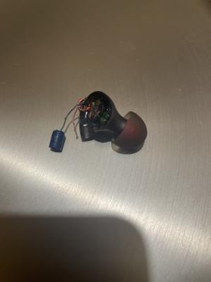

Muy buenas, esta pregunta no es para una guitarra, sino para unos auriculares in ear gama buena (Fiio F9 pro) que se le ha desoldado un cable fino del interior de unas de sus cápsulas.
Quería preguntar que técnica hay (aparte de raspar con unas tijeras o similar ) para quitar la parte exterior aislante de un hilo fino, como el de hilo de bobina de cobre de pastilla de guitarra.
Ya he encargado un conector mmxc hembra y necesito soldarlo a los cables , finos y con recubrimiento aislante. Adjunto fotos.
NOTA: disculpadme que me he equivocado y no he creado un hilo nuevo. No se como borrar este post y ponerlo como nuevo hilo. Soy novato aqui.
