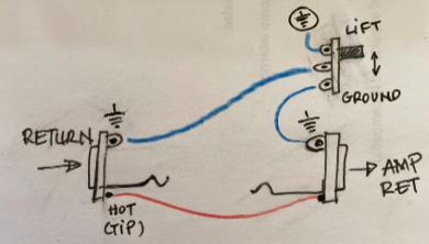

le instalé en la caja de conexiones los típicos interruptores para la función "Ground Lift"
Hola, me interesa esto,que piezas hay que instalar en el patchbay?
Nada. Una tontuna. Sólo tienes que intercalar un switch de dos posiciones en la conexión de tierra entre dos de los jacks de entrada/salida. En una posición conecta las tierras de ambos jacks y en la otra que será el "lift", no va a ningún sitio; aunque ahora no recuerdo si lo lleve a una tierra de la caja; creo que la dejé suelta pero tendría que mirarlo.
Da igual el tipo de switch. Yo utilice un mini switch de tipo deslizador porque me parecía que ocupaba menos, pero se podría usar un mini switch de palanquita.
