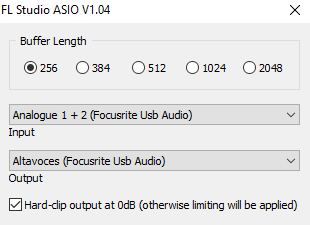

Prueba y dime, como te digo la latencia es mayor que con la interfaz junto al voxengo pero es casi nula comparada con el voicemeeter, te dejo una captura de como lo tengo configurado yo
