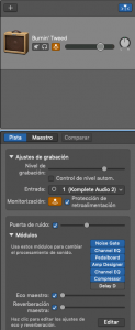

Necesito ayuda amigos. Quiero trastear y grabar con mi guitarra en GARAGEBAND y tengo un problema. Sé que igual es una chorrada pero no sé cómo resolverlo. Lo estoy haciendo a través de la Interface de Audio KOMPLETE AUDIO 2. He instalado el interface correctamente con todos los plugins en el MAC conectándolo a través del cable USB que tiene. He conectado mis AURICULARES al Komplete Audio (no al MAC) que es lo que me han dicho en la tienda. Abro GARAGEBAND y oigo por los cascos perfectamente los sonidos digitales tipo Baterías, teclados, etc. También oigo la guitarra por los cascos, pero oigo el sonido natural sin procesar (sonido limpio). El problema viene cuando quiero grabarla, y es que cuando creo tanto de MICRO como de GUITARRA NO REPRODUCE LA SEÑAL DE LA GUITARRA. Es decir, que la oigo por los cascos, pero no sale por el GARAGEBAND (la barrita no se pone verde). Tampoco se aplican los amplis, los pedales etc.
Los settings que he puesto en GARAGEBAND son:
- Grabaciones del instrumento de software: Ciclo Desactivado y Ciclo Activado: Combinar
- Entrada y Salida: Komplete Audio 2
- Activar Audio Units: OK
Os adjunto pantallazo de los settings de control de la pista de Guitarra.
Alguien sabe qué puede estar pasando?

Por cierto, la guitarra que se oye por los auriculares tiene muy muy poco volumen. Casi la señal básica. Y como os digo, no reproduce ningún sonido en la pista de grabación.

Ya está solucionado. Por si os pasa esto para que sepáis la causa. En algunos sistemas operativos tipo MAC debes de entrar en Preferencia del sistema, Seguridad y ACTIVAR el micrófono para la tarjeta de sonido externa ya que por defecto y por seguridad solo está activado el micrófono interior del MAC. Una tarde volviéndome loco, para ser al final esto...
