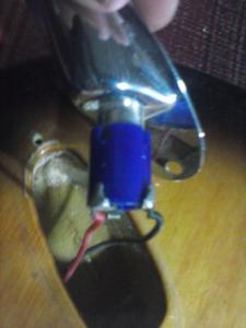

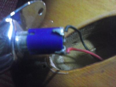

Tengo una guitarra de esas baraticas que uno encuentra y me di cuenta que el jack que tenia no servia, así que opte por cambiarselo, a lo que investigue, el jack que tenia era mono y yo le compre uno stereo, ¿Funcionara si se lo pongo?
El azul es el que tenia, y el otro es el que le pondré

por el 13/01/2017
El jack de la ultima foto es mono.
Jorge
por el 14/01/2017
#2 Ah si perdon, me equivoque, era al reves, el estero es el azul, pero bueno hay alguna complicación si lo cambio de ese azul a este otro mono?
Linux User.
por el 14/01/2017
Raro que lleve un jack stereo, si no lleva pastillas activas o algún booster a pila no tendría sentido. De todos modos si fuera stereo solo se ven dos cables conectados, con uno mono te iría.

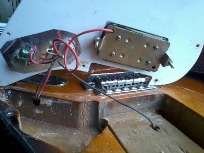

El cableado es así, la pastilla que trae a lo que veo es Humbucker

Linux User.
por el 14/01/2017
Son pasivas, no creo que el jack sea stereo.
