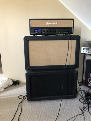

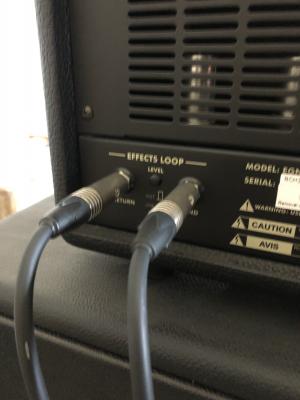

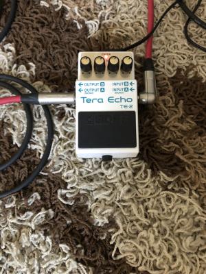

jandreucic
por el 18/02/2022
Listo, problema solucionado, al parecer seria en serie o paralelo el
Lopp, lo probé en mi mejor ampli un egnater twaker 88 y funciono perfecto , les mando unas imágenes y muchas gracias por sus consejos
