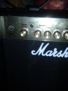

Hace 3 dias saque mi ampli de mi caja, ya que no lo habia ocupado por cuestiones de estudios, y al sacarlo mi sorpresa fue ver este defecto :S y mi pregunta es, en cuanto $$ me saldra este problema en el ampli? saldra muy caro?

la clavija del imput no? ha desaparecio? o es que se le ha metido algo? de todas formas si eso solo eso y no se ha dañado ningun componente mas valdría poquito...

Lo que te ha podido pasar, es que se haya aflojado la tuerca (que deberia de estar por la caja...) y se haya metido para adentro, pero estando guardado en una caja...a no ser que se le haya dado mucho trote, pero aun asi es raro. Si el ampli no esta en garantia, abrelo y mira a ver que digo yo que tiene que estar el jack por ahi dentro xDD. Vamos, una persona decente, no te cobraria por eso...a mi me daria verguenza hasta cobrar 10 pavos. Otra cosa es que haya que cambiar el jack, que aun asi, un jacl te puede costar como mucho 8 pavos en un sitio carero, y ponle que el tio sea jeta y te cobre 30 por la instalacion...pero vamos, que si solo se ha salido, con que encuentres la tuerca, saques el jack y vuelvas a enroscar y apretar, listo. Bueno, y comprueba que todo funcione bien ;)
