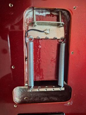

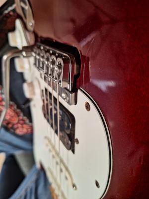

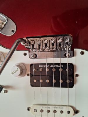

Hace unos días recibí el VegaTrem y lo monté, creo que de la forma correcta, pero el problema que tengo es que cuando tocas ( sin usar la palanca de tremolo ) hay como un efecto constante de tremolo, le tienes que dar muy flojo a las cuerdas para que este efecto no se produzca. Incluso se ve como la palanca de tremolo vibra constantemente a cada nota o acorde.
A alguien también le pasa?

Esos muelles apenas están estirados; deben ser muy fuertes.
Yo pondría por lo menos tres de menor tensión para que el conjunto sea más estable.

Qué tensión de muelles usaste para montarlo? Lo único realmente que puedes variar sin los muelles...

#4
uso cuerdas 0.10". Esos muelles son los de tensión media, los que indican las instrucciones para estas cuerdas.

#4
Sí! me fije en que apenas están estirados en comparación con los que llevaba antiguamente. Ahora me doy cuenta de qué los muelles que entran con el VegaTrem son un poco más largos y mas gruesos que los que llevaba mi guitarra.
Voy a probar con los muelles originales a ver qué pasa.

por el 27/05/2023
Pero el Vegatrem viene con 3 opciones de muelles para que elijas la tensión con la que quieres que trabaje el tremolo...no? No sería mejor que uses lo que te ha incluido el fabricante...?

#8
Con los low tension y medium se produce ese efecto.

por el 27/05/2023
El trémolo tiene poca rigidez, poca resistencia a la tensión, por eso al atacar la cuerda sale de su punto de equilibrio tan facil y notas ese efecto. Prueba a meter un tercer muelle ajusta de nuevo, juega con la garra para dejar a la altura correcta el puente.
