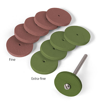

Acabo de probar la cosa más tonta del mundo y funciona, goma de borrar bolígrafo, pule el traste y es súper cómodo, no tengo que tapar el diapasón para no arañar

#23
Jeje...stew mac tiene unas gomas que hacen eso
https://www.stewmac.com/Luthier_Tools/Tools_by_Job/Tools_for_Fretting/Polishing_and_abrasives/Fret_Erasers.html
