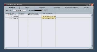

Hola buenas, yo trabajo con la fast track pro y nuendo . Puede ser un problema del asio4all, en CONEXIONES VST haz click sobre ASIO4ALL v2 y mira si te deja escoger M.AUDIO USB ASIO.
Puedes probar también eliminando las entradas mono y dejando solo la stereo ,si pinchas en el desplegable Presets que aparece en esa misma ventana te aparecen muchas opciones , entre ellas está stereo,de todos modos al abrir el canal en cubase puedes elegir que entrada asignas.
Esta es la pantalla que me aparece a mi.

Hola! Gracias por el aporte, he probado y nada, sigo igual.
Pienso que puede ser un problema de drivers, ya que cuando inicio el equipo por el primer canal ya entra señal y suena la guitarra. Al segundo canal no le entra nada, o esa es mi percepción ya que los leds que tiene no parpadean en ningún momento mientras toco y voy probando diferentes configuraciones.
