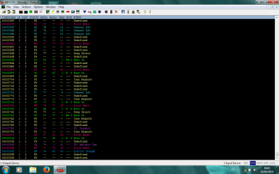

jakpoot
por el 10/05/2014
Buenas gente:
Estos son los pasos que he realizado:
Conecto la salida IN del cable MIDI al puerto OUT de la pedalera fcb1010.
Conecto el USB al portatil (windows7 ultimate 32 bits).
Abro MIDI OX y sin pulsar nada, me encuentro lo que se ve en el archivo adjunto, pero sin parar (tuve que detener el monitor para capturar la pantalla)
Escucho/leo vuestros consejos, opiniones, recomendaciones y posibles soluciones.
Gracias peña!
Un saludo

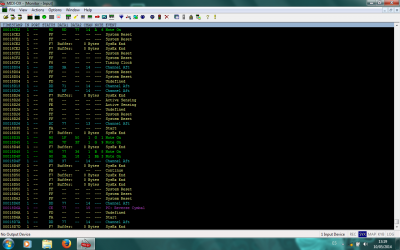

jakpoot
por el 10/05/2014
El pantallazo anterior es del monitoreo del output que sale por defecto, este es del monitoreo input (que igual que el anterior he tenido que detener).
Corresponden ambos a un sysex que le mandé por el FCB1010 PC Editor.
De paso comento que ningun programa me reconoce el software UnO (ni FCB1010 PC Editor de mountain system, ni el FCBControlCenter).
Andrés Vargas - chempi
por el 10/05/2014

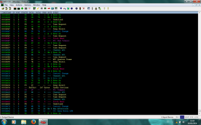

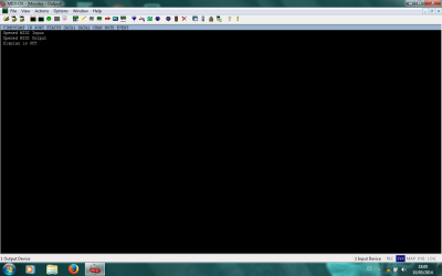

Es decir que eso te sale siempre sin pulsar nada? Te recomiendo que hagas un reset del fcb1010 y vuelvas a probar la conexion al pc, para ello apaga el fcb, presiona simultáneamente los pulsadores 1 y 6 y sin soltarlos enciende la pedalera dejalos presionados y la pantalla debe contar desde 9 hasta 0. Despues del reset prueba otra vez con la conexion al pc usando solamente la salida del fcb1010 (output) all input midi del pc y nos muestras que te sale.
jakpoot
por el 10/05/2014
Hola chempi.
He hecho reset (manteniendo los pedales 1 y 6 al encender hasta el final de la cuenta atrás), conecto y me sale lo de la imagen 1.
Si activo los monitoreos o configuro los puertos MIDI me sale lo que antes (o parecido).
