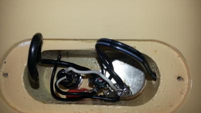

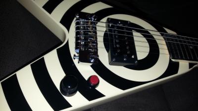

mira yo me puse primero un killpot de shadow en una epi les paul y luego este en la veewee, es muy parecido a uno que sale en tu foto, no es de la mejor calidad y funciona bien, no tengo a penas ruido, al menos no es molesto, te dejo unas fotos de como lo tengo yo y el audio para que veas el ruido,
una cosa, en que equipo te conectas?? el enchufe o la casa tienen toma de tierra?? osea el conector de la corriente es de los grandes redondos y el de la pared tambien?

que es un killpot?
fs12c
por el 06/06/2014
Un pote-asesino jjajaja
Creo que es un pote con un kill switch incluido.

Ese se pone en vez del de volumen o como? y es fácil de conseguir sale caro?

Con eso se elimina el ruido?

es lo mismo, un interruptor pero integrado en el pote de volumen, no elimina el ruido, ese es otro problema,
